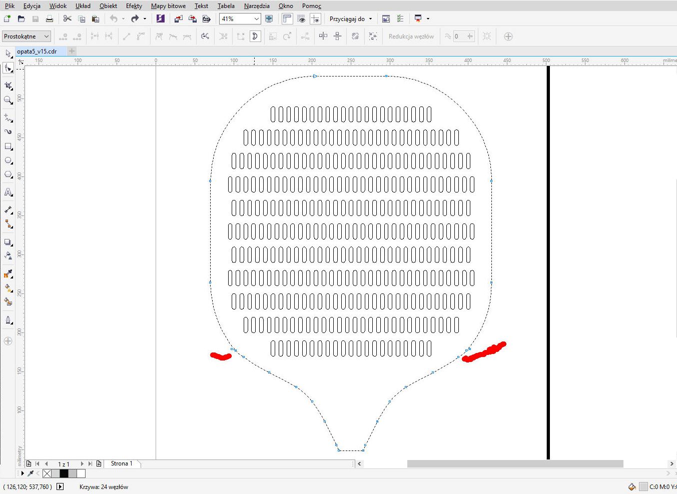

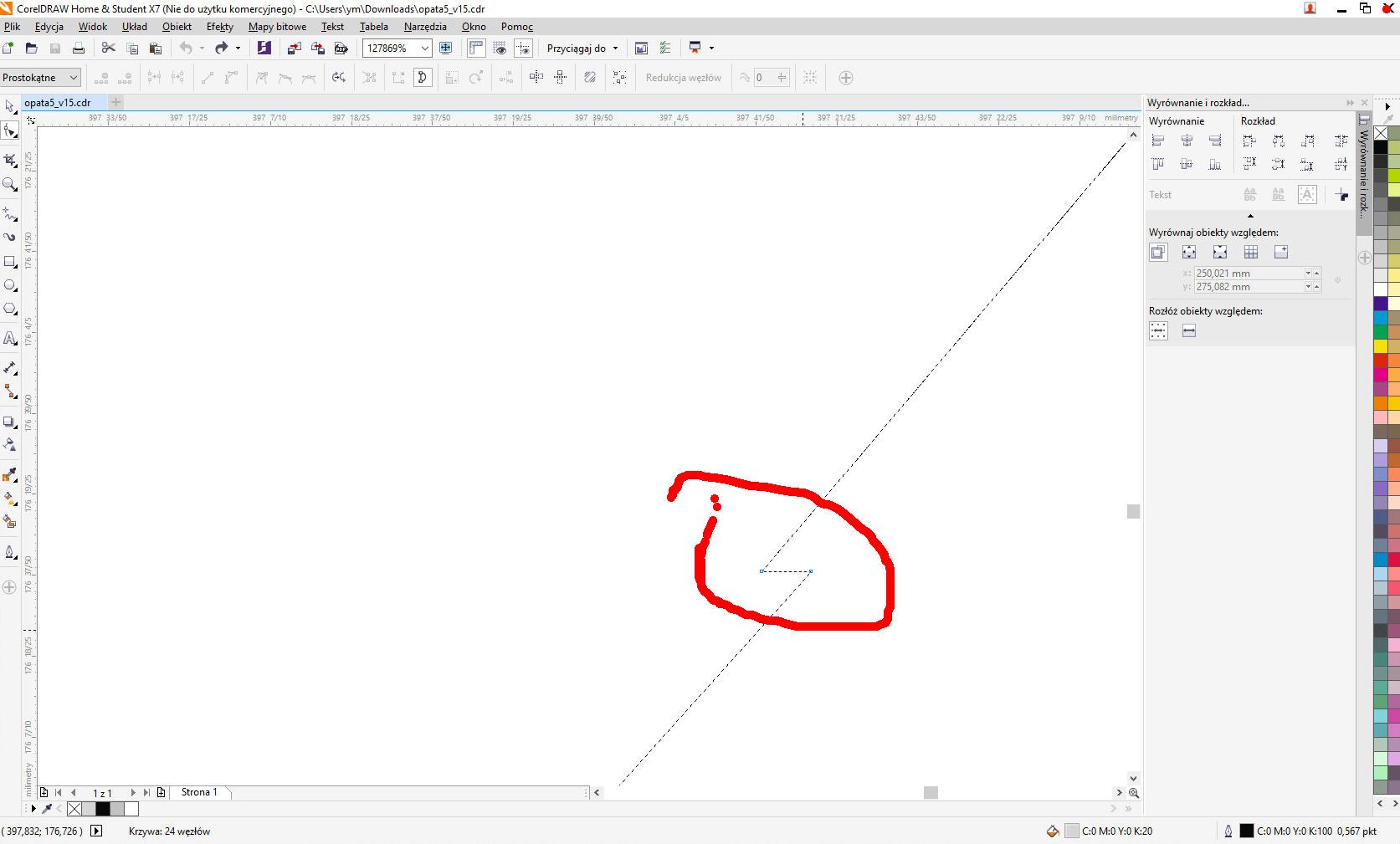

W widoku szkieletowym ,widzę dwa węzły do usunięcia .

Właśnie o to mi chodziło :poklon Dziękuję Wam bardzo. Czy wystarczy, że usunę te węzły i będzie ok? Czy trzeba je jakoś "scalić" aby mi się kształt nie rozjechał? :roll: Nie mam teraz możliwości sprawdzenia - dopiero wieczorkiem :-?
Wysłany: 15 Kwiecień 2019, 15:20
Usun jeden i drugi (razem ) z obu stron .
