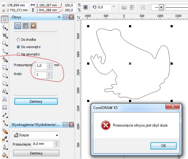

Witam.
Ta żaba z jakiegoś powodu nie może mieć zrobionego obrysu o 1mm.
Myślałem że to jakiś błąd bo wejściowa krzywa miała 20x20cm. To ją max powiększyłem i próbuje robić obrys...
Corel X5 zgłasza błąd że obrys jest za duży.
Zrobiłem reset komputera. Skopiowałem krzywą do nowego projektu. Sprawdziłem czy nie ma problemów z węzłami, jest ich 44 i wszystko ok.
Przy imporcie z Ai trzeba zrobić połączenie krzywych.
Próbowałem zmienić rozmiar obiektu... ale zawsze działa tylko obrys o 0,1mm bez względu na wielkość obiektu.
Żaba
Pobierz Plik ściągnięto 805 raz(y) 65.06 KB
Beznazwy-1.ai
Pobierz Plik ściągnięto 283 raz(y) 13.7 KB

Nie o to chodzi. Pierwotnie to miało 20x20cm i też nie da rady zrobić. Sprawdziłem inne krzywe w tym projekcie i bez problemu prawie dowolny obrys jest.

To raczej nie pomorze bo problem jest coś u mnie.... Dziwna rzecz. Zrobiłem z żaby potworka łącząc ją spawaj z kwadratami mam teraz takie coś i dalej nie działa. Ale po przesunięciu teraz jednego punktu o 0,01mm. Obrys zaczyna działać.

Zrobiłem ,zielona wypełniona już prawidłowa , z boku konturowa z rozłączonymi , niedociągniętymi węzłami i innymi śmieciami ,które były przyczyną wszystkich problemów .

U Ciebie z programem wszystko jest w porządku . Nie zauważyłem , że krzywe nie są połączone , dodatkowo nie są dociągnięte do węzłów i występuje miedzy nimi przerwa .
