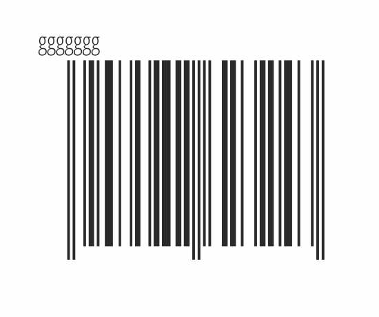

Dzięki, sciagnelam Twój plik i corelu mam cos takiego : załacznik.
chociaz jest postęp bo corel się nie wiechnąl :D

Wysłany: 15 Maj 2019, 19:42
Jaką masz wersję CorelDraw
To mamy tak samo ,rozumiem że brakuje tam danych
Spróbuję otworzyć w Inkscape .

Wysłany: 15 Maj 2019, 19:43
Tą co Ty :) X7
Wysłany: 15 Maj 2019, 19:48
Plik z Inkscape nie zapisywany w Corelu ,ale po otwarciu CorelDraw jest chyba prawidłowy .
