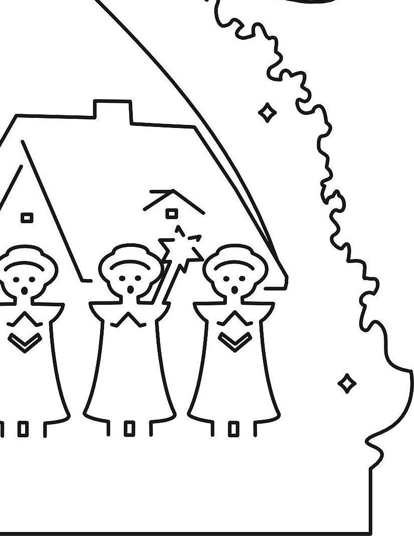

Cześć wszystkim :) mam dużo skomplikowanych szablonów do narysowania od początku, tak aby linia zewnętrzna rysunku była pojedyncza w tzw. konturze włosowym.
Szablon będzie przeznaczony pod cięcie laserem.
Czy wiecie jak ze skanu łatwo i szybko zrobić rysunek w corelu ?
będę wdzięczna za pomoc.

Dołącz przykładowy plik w najlepszej z możliwych rozdzielczosci , zapisanej najlepiej w bezstratnej PNG .Obawiam się jednak ,że trzeba będzie obrysować Krzywymi beziera ,chyba że to jakieś proste formy.

Próbowałem trasować ,niestety efekt nie jest zadowalajacy.Trzeba zrobić to krzywymi ,jesli ma być ładny równy włosowy kontur.

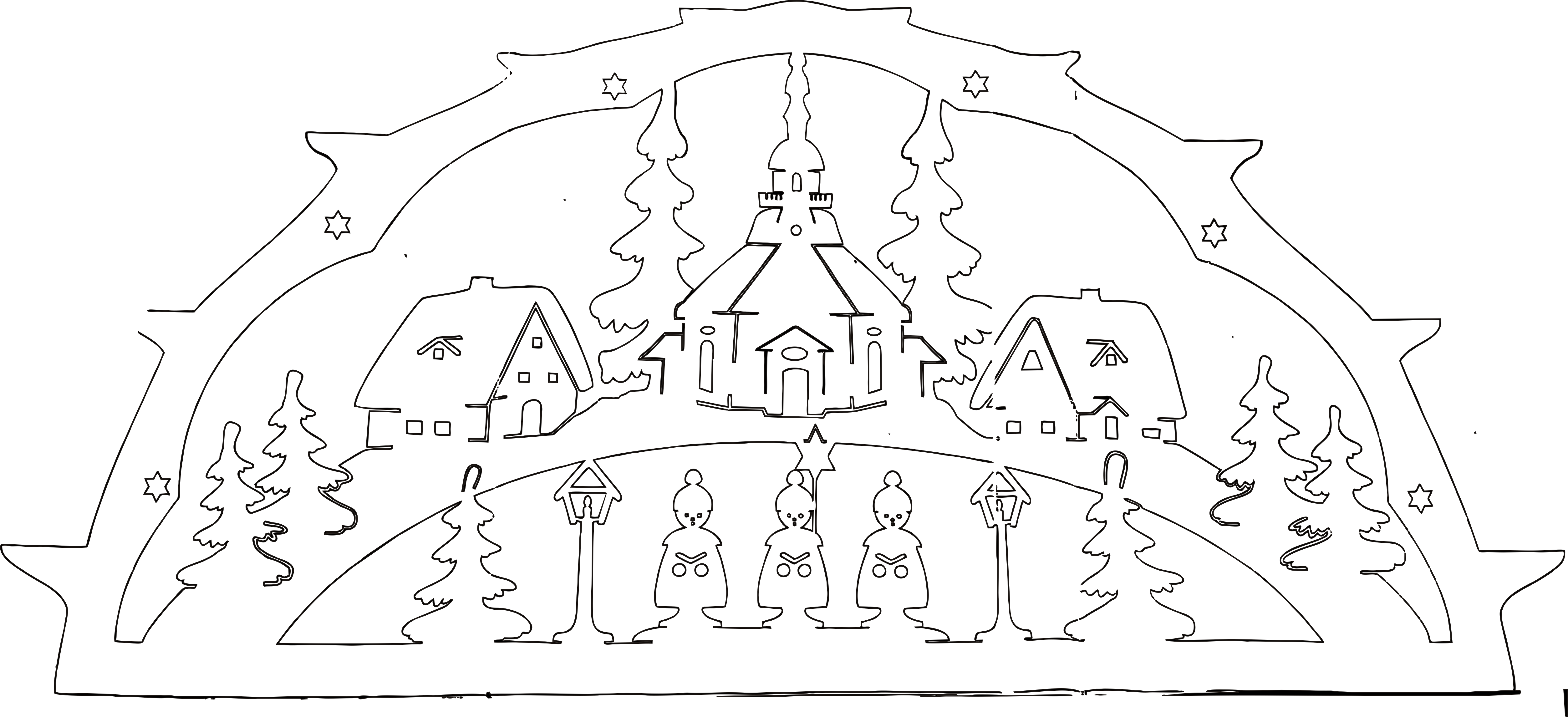

Znalazłem podobny obrazek ,trochę lepszej jakości i wyglada to już dobrze .
Po trasowaniu trzeba tylko usunąć podwójne kontury i troche poprawić .
