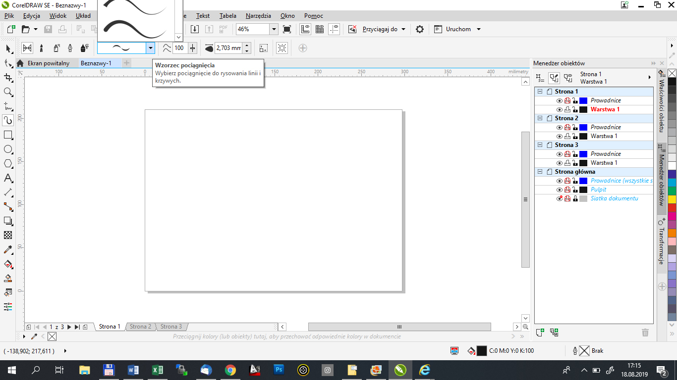

W win 10 pro pędzle wzorca i pędzle w środkach artystycznych rozwijają się do góry wersja 2018 i 2019. Wersja 2018 zainstalowana na win 7 działa poprawnie. Jak to naprawić?
okno z rozwijaną listą do góry

Nie mam tych wersji ,ale może zacznij od powrotu do ustawień fabrycznych .
Wcisnij F8 , uruchom program i trzymaj wciśnięty klawisz do komunikatu .

Niestety to nie pomaga :(
Tak dzieje się od samego początku, czyli to nie ustawienia interfejsu

Sprawdź czy masz włączone Net Framework ,ponieważ masz najnowszy system , ważniejsze są 4 w górę .

Znalazłem w sieci podobny problem ,tylko dotyczący CorelDraw X5 . Zaproponowano zmiane rozdzielczosci ekranu w Panelu sterowania na zalecaną .
https://community.coreldraw.com/talk/coreldraw_graphics_suite_x5/f/coreldraw-graphics-suite-x5/44267/dropdown-boxes-opening-upwards .
chociaż w innym miejscu oficjalny suport Corela zaleca F8
https://community.coreldraw.com/talk/coreldraw_graphics_suite_2017/f/coreldraw-graphics-suite-2017/57199/artistic-media-dropdown-list-error

F8 nie działa.
Nie rozumiem jak ustawić 96dpi (100%)

Ogólnie sugerują , żeby ustawienia w panelu sterowania były optymalne dla danego monitora.
dpi nie ma nic do tego .
Później przeczytam dokładnie o co chodzi z tym dpi ?
Czy klawisz F8 trzymasz wciśnięty ciągle aż do komunikatu o powrocie do ustawień fabrycznych ?

Nie m a tam żadnego dpi .
DPI w zależności od potrzeb ustawiasz w Corelu

Tak trzymam F8 aż do... Dzięki 100% tak mam ustawione... Na razie nic nie pomaga :(
Napisałam do Corela i odpisali, że muszę odinstalować Corela, pokasować zawartość katalogów, uaktualnić wszystko co się da i zainstalować na nowo. Popróbuję ale nie wiem kiedy, bo muszę po płytki pojechać. Jak się uda to napiszę co i jak.
