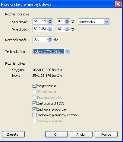

Witam
Chcę zapisać projekt o rozmiarach 3000mm x 1000mm w formacie jpg, przy 300 dpi.
Problem pojawia się kiedy chcę eksportować do jpg, zmienia się rozmiar obrazka - szerokość i wysokość. Powinno być 100% a mam 87%
Jak temu zaradzić?

Daj ptaszka przy pozycji zachowaj pierwotny rozmiar.

Tu raczej chodzi o to, że Corel potrafi stworzyć/wyeksportować bitmapę tylko do pewnej wielkości. Ten obsza 3000x1000 mm jest widocznie za duży i nie da się wyeksportować pełnych 100% z tej grafiki. Było o tym kiedyś pisane zdaje się.

bitmapy z corela mogą mieć maksymalnie 10 000 pikseli szerokości/długości.
Moja propozycja to zapis jako PostScript np. EPS, a następnie import w Corel PHOTO-PAINT lub PhotoShop i tam zamiana na bitmapę.
pzdr.
ps. ewentualnie dać do druku EPS i niech sami ripują, a wcześniej jakaś próba odwzorowania kolorów na mniejszym pliku.

rozwiazanie z pdf (i rastrowaniem w ps) jest niezle sam nawet kiedys go podawalem tu na grupie ale taki pdf tez ma swoja gorna granice (choc nie jest tak ograniczony jak Draw do 10 000 px) i potem Acrobat czy ps nie otworzy tez tego, mozna jeszcze wyciagnac mape bitowa ktora ma powyzej 10 000 px przez edycje w draw - otworzy sie ona wowczas w photo paint a dalej to wiadomo....

Posłuchajcie a tych 10000 pikseli nie można przestawić w tzw. opcjach czy ustawieniach?, lub nie ma na uaktualnienia programu? Czy kłopot może tkwi gdzie indziej?

To jest górna granica po prostu. ALe dla x3 będzie to 30000x30000 pikseli. Wszystko zalezy od wielkości grafiki (mm) i jej rozdzielczości (ustawiamy przy eksporcie) co się składa właśnie na ilość pikseli całego obrazka.
