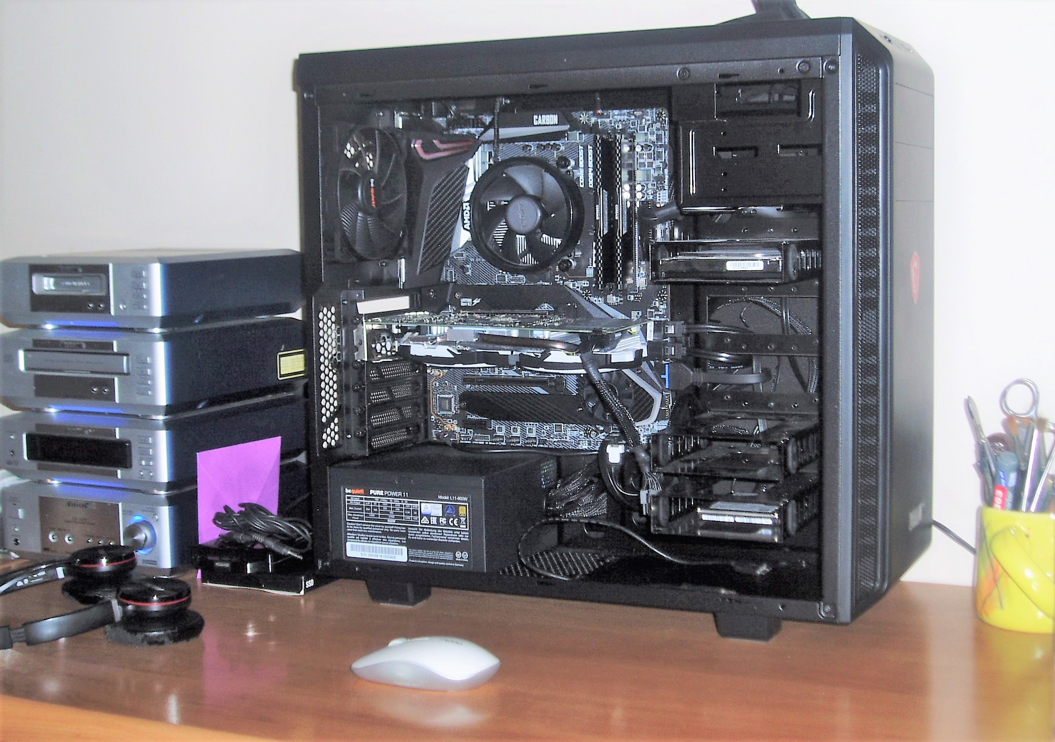

U mnie też karta graficzna wisi jak klocek na płycie, choć w obudowie jest możliwość jej pionowego montażu. Brakuje takiej przejściówki, jak na filmie: https://www.youtube.com/watch?v=fDYsXePwfHM

To nie ma znaczenia , przejściówka jest w zasadzie do sytuacji , kiedy z jakiś względów chłodzenie przeszkadza w poziomym montażu ,tym bardziej , że masz blachę i nic nie będzie widoczne .
Ja mam jeszcze choinkę w wieży …

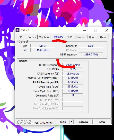

Ustawili Tobie w UEFI RAM . Powinieneś mieć 1600 MHz (1600 x 2 = 3200MHz )
Pamięć RAM będzie zawsze działać z mniejszą prędkością, chyba że ręcznie dostosujesz jej taktowanie lub włączysz XMP

Z tym UEFI RAM to nie chwytam :-)
Widać, jak ciężka karta zwisa i się wygina - jej prawy zewnętrzny narożnik jest wyraźnie niżej.
A przy pionowym montażu - jest ładniej.

Pobierz program ,odpal i sprawdź taktowanie Ram
Moje mają 3000 MHz ,podzielone przez 2 kości czyli 1499 MHz dla jednej pamięci jest optymalnie .
Twoja pamięć ,którą wybrałeś ma 3200 MHz , czyli jedna kość powinna mieć 1590 - 1600
jeśli jest ustawiony profil XMP .
Jeśli nie włączyli profilu , będzie dużo mniej .

To chyba złudzenie spowodowane przez wycięcia na krawędzi karaty , jest lekka .
To nie to co najnowsze monstra ,do których są specjalne podpórki .

Rzeczywiście, było 1099, jest 1600 :-)
