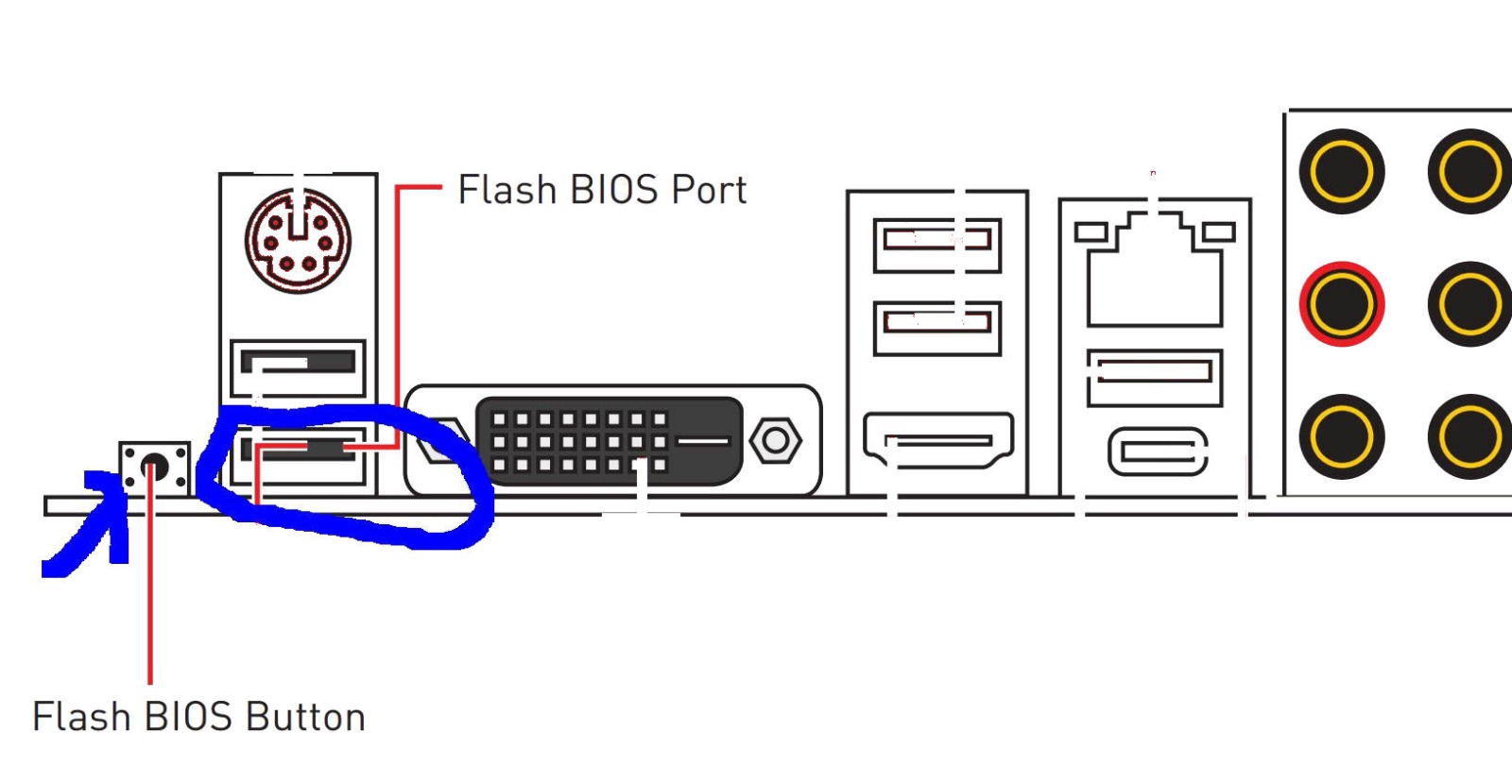

Najnowszy bios na samym końcu.
Najbezpieczniej przy wyłączonym komputerze , na tylnym panelu w specjalnie przeznaczonym porcie USB , za pomocą przycisku znajdującego się obok .
To najbezpieczniejszy sposób . Dołączam instrukcję .
Po ściągnięciu i rozpakowaniu nowego Biosu należy zmienić nazwę na MSI.ROM i zapisać na sformatowany w Fat 32 pendrive ( tylko sam plik z aktualizacją bios ,jest tam jeszcze plik tekstowy , którego nie zapisujemy ) , włożyć do specjalnie wydzielonego portu USB , przycisnąć przycisk znajdujący się obok przez dwie - trzy sekundy i uzbroić się przez ponad 10 minut w cierpliwość ,aż do samoistnego restartu komputera .
Wgraj sobie również najnowszy sterownik - AMD Chipset Driver .
https://pl.msi.com/Motherboard/support/B450-TOMAHAWK-MAX#down-driver&Win10%2064
Pobierz Plik ściągnięto 286 raz(y) 121.33 KB
