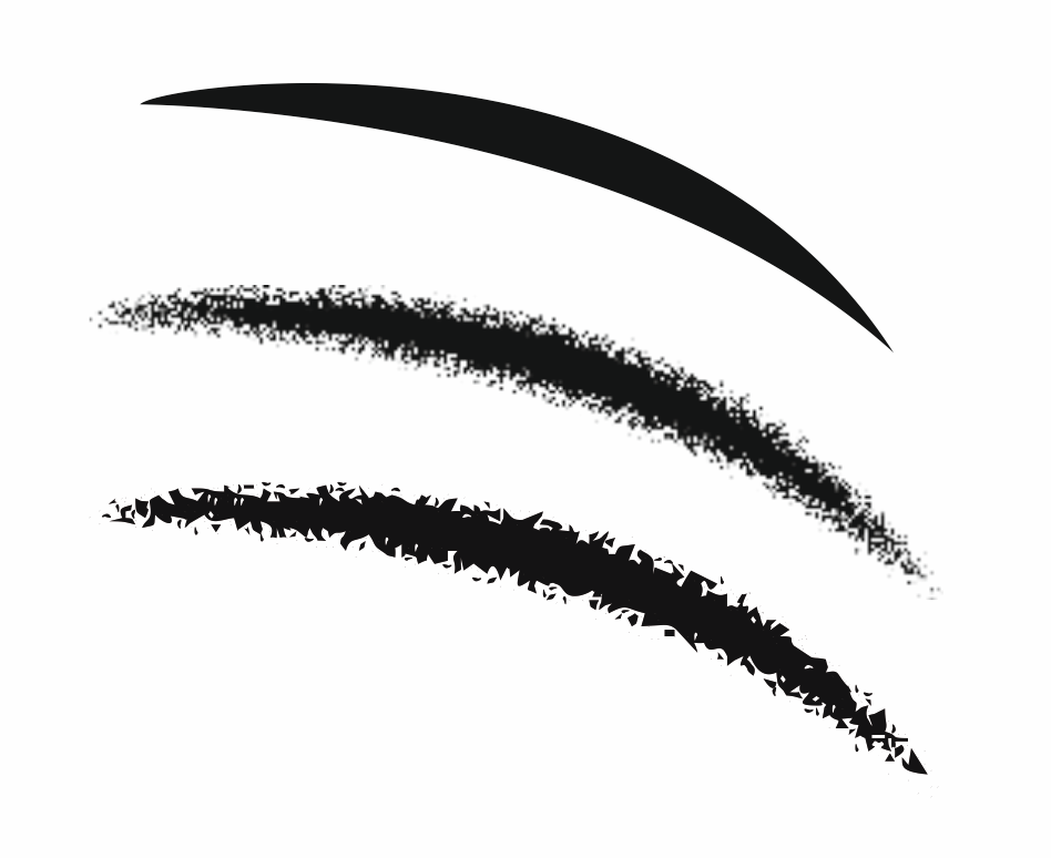

Witam. Jestem świeżym użytkownikiem forum. Poraz pierwszy "połamałem sobie zęby" i nie wiem jak wykonać poniższy wzór. używam Corela od ponad 20 lat ale z tym nie dałem rady. Może ktoś ma jakiś pomysł. Mile widziana Pomoć. Z góry dziękuję.

Narysuj prosty kształt, czarny, jednolity. Zamień na bitmapę. Edytuj w PHOTOPAINT z użyciem efektu Rozpraszanie. Zapisz i wróć do DRAW. Wybierz teraz Trasowanie Konturów > Rysunek Kreskowy. Efekt końcowy mniej więcej taki:
