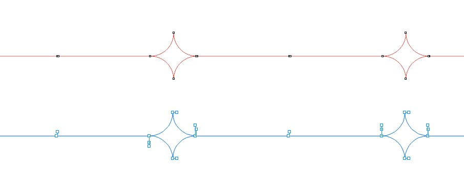

A cóż to za dziwne punkty, jak je uzyskałeś? Pracuję w Corelu już ponad 30 lat, ale takich punktów jeszcze dalibóg nie widziałem. Jeśli są to węzły na krzywej Beziera, to możesz zmienić ich charakter (na ostre punkty krzywej), a potem usunąć wskazane.
Wysłany: 25 Lipiec 2020, 10:04
Nie wiem za bardzo o co Ci chodzi prawdę mówiąc. Jeżeli (przykładowo) masz linię z dwoma punktami końcowymi, to usunięcie jednego z nich kasuje całą linie - w końcu linia nie może się składać z samego punktu. Wygląda to jak jakiś import z jakiegoś Cad'a - zazwyczaj wtedy wszystkie krzywe są "otwarte", wtedy robi się zupełna sieczka.

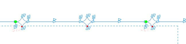

Chcę zaznaczyć te punkty które są na czerwono.
Leżą one na jednej prostej w rządku.
Jak widać po przerywanej linii są w zasięgu zaznaczenia.
Jednak z jakiegoś powodu corel zaznacza również zielone. Które są jakieś centymetr wyżej.
I które tworzą linię.
I jak w 2019 wyłączyć ekran powitalny.
Tak wszystkie punkty są otwarte rozdzielone, i tak ma być.
Tutaj jest 1 zaznaczony obiekt i punkty się ok wyświetlają
A na 2 obrazku jest wciśnięty F10 żeby punktu pozaznaczać. I jest totalna kaszanka

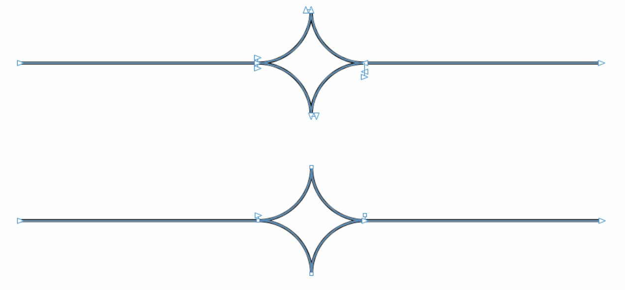

Spróbowałeś zrobić to, o czym wyżej napisałem? Drugim pomysłem jest zaznaczenie wszystkich czterech punktów (razem z tym czerwonym) i usunięcie ich. Po tym zabiegu będziesz mógł dodać punkt kontrolny w żądanym miejscu.
Poza tym Cysorz ma rację - to chyba jest importowane z Cada, albo czegoś podobnego.
Wysłany: 25 Lipiec 2020, 13:43
doominus31 napisał/a:
Corel potrafi wyświetlić "razem" węzły, jeżeli nawet są to oddzielne obiekty. Nie można natomiast zamknąć oddzielnych krzywych (np. z dwóch obiektów) jednym wspólnym węzłem - to trochę tak jakbyś miał dwa samochody i wrzucając bieg w jednym chciał ruszyć obydwoma...
Czy ta Twoja krzywa nie wygląda przypadkiem po rozdzieleniu tak jak poniższy przykład?:

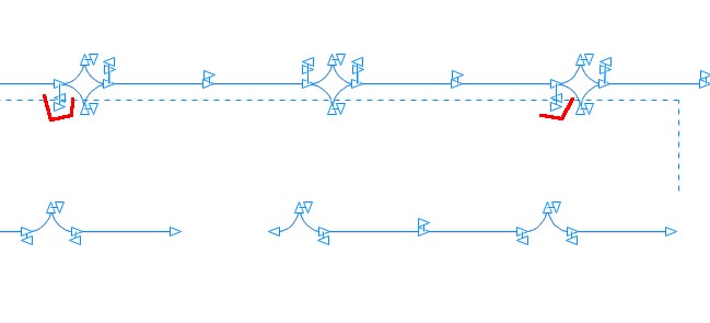

To prosta i 4 ćwiartki koła.
Sam to rysuje to jest taki większy krakers i przy zakończeniu chciałem usunąć zbędne punkty.
Ale corel zaznaczył też punkty które znajdują się o jakiś 1 cm wyżej .

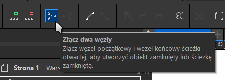

doominus31, powinieneś scalać krzywe i łączyć nakładające się węzły, zamiast je usuwać. Kiedy widzisz te trójkąty zawsze oznacza to, że to końcówki krzywych znajdujące się jeden na drugim. Kiedy połączysz krzywe i zaznaczysz te punkty (nie będące końcówkami osobnych krzywych, a punktami jednej krzywej) to możesz użyć tej opcji:
Dostaniesz 1 punkt bez zmian w kształcie.
Nie wiem, czy o takie coś chodziło:

Chodzi mi o zaznaczanie a nie jak wyglądają punkty.
Chcę zaznaczyć te punkty czerwone.
Więc najeżdżam narzędziem zaznaczania > to te przerywane linie scren z programu.
Ale corel zaznacza dodatkowo te punkty zaznaczone na zielono które są jakieś 0,5cm nad tymi czerwonymi.
Chcę żeby zaznaczało tylko to co jest fizycznie w obszarze zaznaczenia a nie coś poza nim.

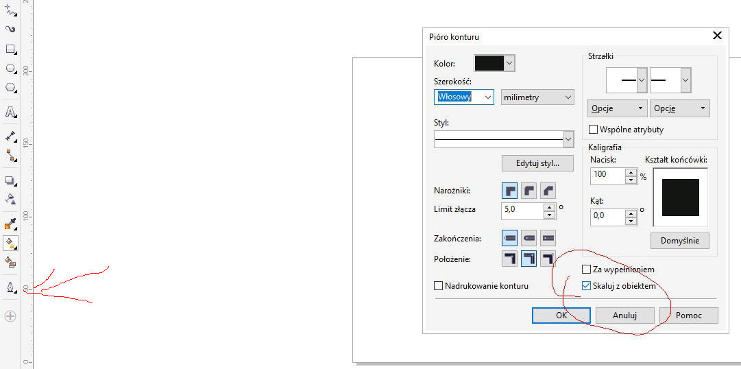

Dodatkowo teraz zauważyłem że podczas skalowania rysunku zmienia mi grubość linii.
Mam wszystko na liniach włosowych jak wyłączyć takie skalowanie w X5 tego nie było
Wysłany: 3 Sierpień 2020, 15:18
Zielone punkty mają zaznaczone kotwice (ot, takie "ułatwienie"), więc zahaczasz o nie podczas zaznaczania - żeby ich nie ruszyć, musisz zaznaczać grupami lub pojedynczo, z Ctrl lub Shift.
Linia włosowa też ma swoją grubość, więc przy dużym powiększeniu jej widok też się zmienia. Użyj widoku szkieletowego, żeby mieć zawsze taką samą grubość linii.

Co do skalowania włosówki nie chodzi mi o przybliżanie tylko zmianę grubości linii w ustawieniach.
w x5 nic przy powiększaniu się nie zmieniało teraz w 2019 mam ustawioną włosową a po powiększeniu wychodzi np 0,338 pkt
Wysłany: 5 Sierpień 2020, 12:45
Skaluj z obiektem
