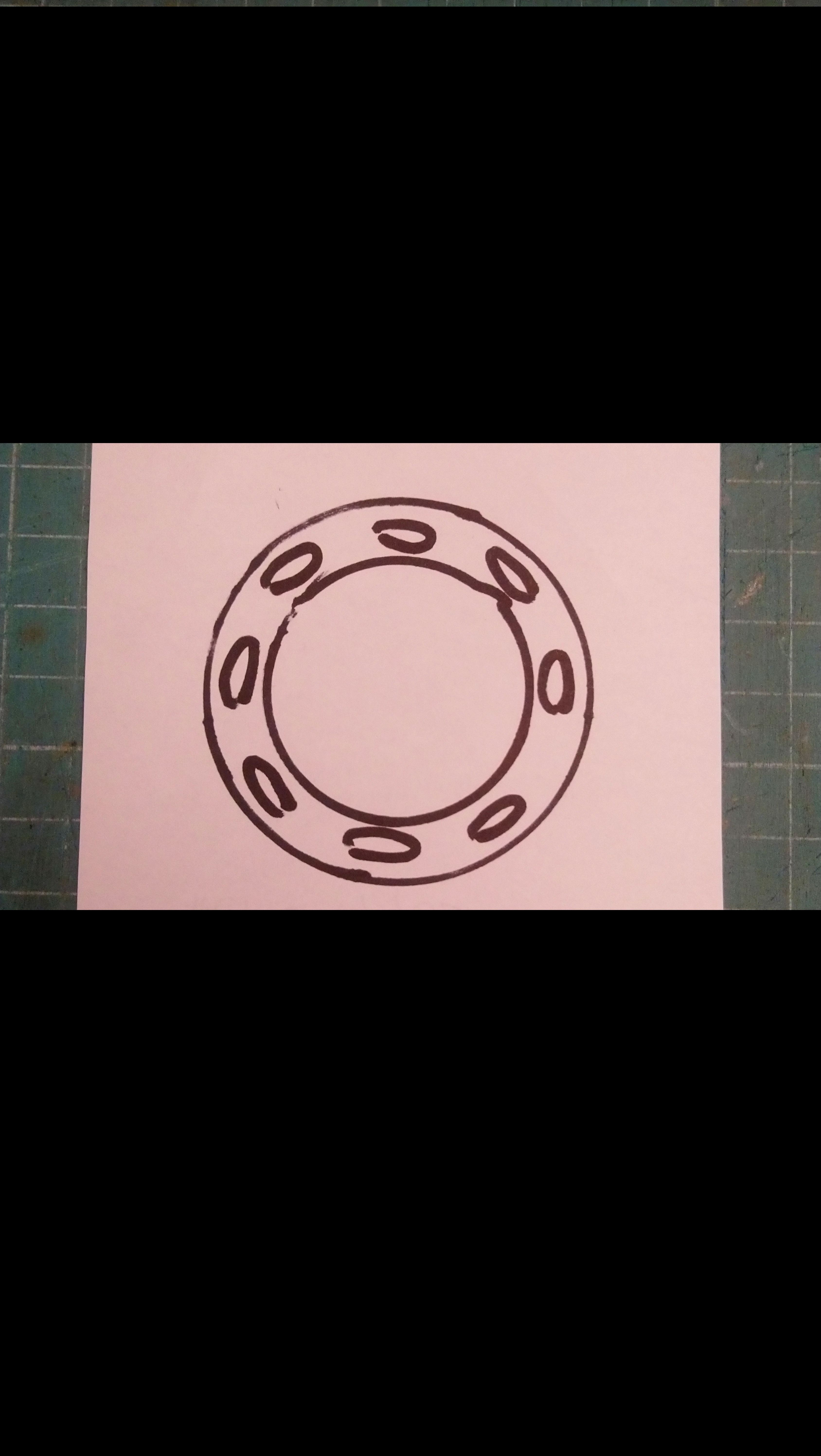

cześć. W załączniku szkic tego co chcę narysować. Generalnie jest okrąg z siedmioma (na rysunku jest osiem) obiektami (owalnymi albo prostokątnymi) rozmieszczonymi w równych odległościach od siebie.
Ważne aby obiekty umieszczone prostopadle (szerszą stroną) względem promienia okręgu.

romel67, tak, jak obiecałem, przysyłam Ci przepis.
Robi się to tak:
1. Rysujesz prowadnicę poziomą i pionową - ich skrzyżowanie będzie środkiem okręgu.
2. Wybierz narzędzie elipsa. Umieść kursor na skrzyżowaniu prowadnic i z CTRL + SHIFT rysujesz okrąg o żądanym promieniu. CTRL powoduje, że rysujesz okrąg, a SHIFT - że robisz to od środka. Chwyć ten okrąg narzędziem wskazywania (strzałką) za któryś z narożnych punktów obrysu i z SHIFTem zmiejsz (lub zwiększ) jego promień tak, żeby uzyskać pierścień o żądanych średnicach wewnętrznej i zewnętrznej. Nie puszczając lewego przycisku myszy, wciśnij prawy przycisk i puść obydwa. Otrzymasz dwa współśrodkowe okręgi o środku na przewcięciu prowadnic.
3. Narysuj małą elipsę czy też owal (jak potrzebujesz) o właściwych wymiarach i umieść go na godzinie 12 pierścienia. Przesuń środek tej elipsy na skrzyżowanie prowadnic. Wiesz, jak to zrobić? - Jak dwukrotnie klikniesz w obiekt, to pojawią się strzałki do obrotu i środek, względem którego ten obiekt będzie się obracał. Chwyć ten środek i przesuń go na skrzyżowanie prowadnic.
Zaznacz ten owal (czy też elipsę) Uruchom doker do obrotów (Windows/Dockers/Transformation/Rotate). Przy aktywnym owalu wpisz kąt obrotu 45 stopni i liczbę kopii 8. Na końcu wciśnij Apply i masz gotowych 8 owali (czy też elips) idealnie rozmieszczonych na pierścieniu. Zgrupuj wszystko do kupy i ciesz się wykonanym rysunkiem.
