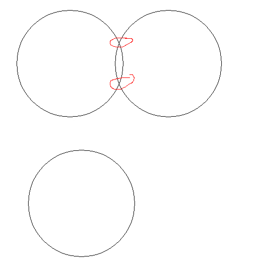

Ok F12 działa, mogę zaznaczyć wszystko a potem klik i jest fajnie.... trochę mało intuicyjne to bo normalnie wybór grubości linii zawsze był na belce.
Widok szkieletowy nie działa.
Na rysunku mam 2 przecinające się okręgi. Nie ma zaznaczonych miejsc przecięcia.
Na dole są dwa okręgi jeden na drugim też nie pokazuje że coś jest nie tak.

Wysłany: 11 Grudzień 2017, 13:56
Możesz mieć dodatkowo podgląd w Ono dokowania -Menedżer obiektów .Tam nic się nie ukryje.
