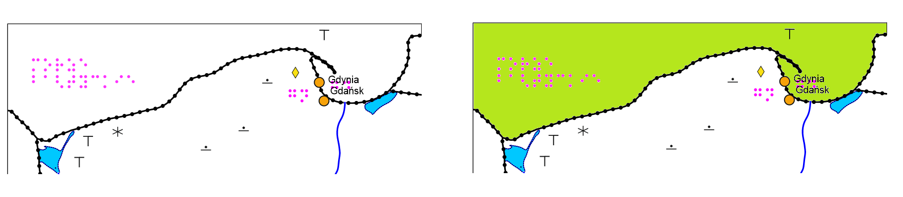

z góry przepraszam, jeśli pytanie jest trywialne. Dopiero zacząłem pracować z Corel. Mam wyeksportowany w innym programie SVG, który chcę jeszcze delikatnie zmodyfikować w Corel.
Pytanie brzmi: w jaki sposób mogę odrysować poligony tworzone przez kilka krzywych z różnych warstw, by potem wypełnić je kolorem?
Nie mam pojęcia, jak takie narzędzie do 'odrysowywania' nazywa się w Corel (znam to pod nazwą Trace). Chodzi o to, że krzywe składają się z bardzo wielu wierzchołków i ich klikanie jeden po drugim to karkołomne zadanie. Jednocześnie nie chcę przechodzić na format rastrowy, bo później będą mi potrzebne wektory.
Mam nadzieję, że wyraziłem się dość jasno. Załączam skrin wyjaśniający, co chcę osiągnąć. Z góry dzięki!

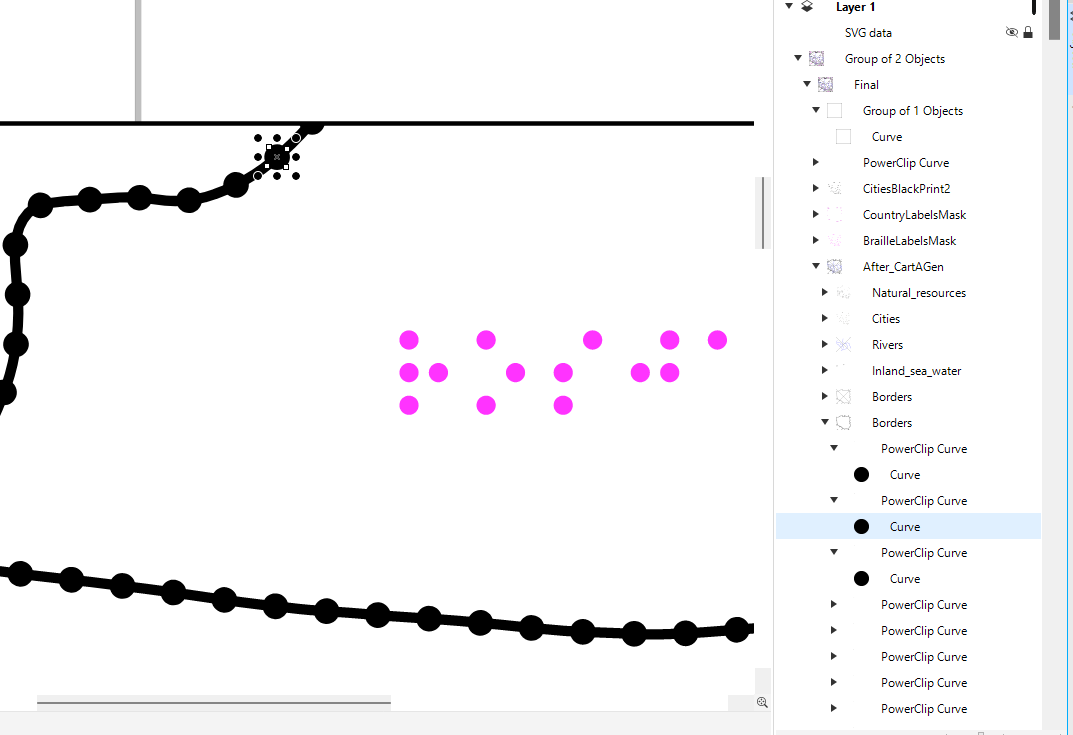

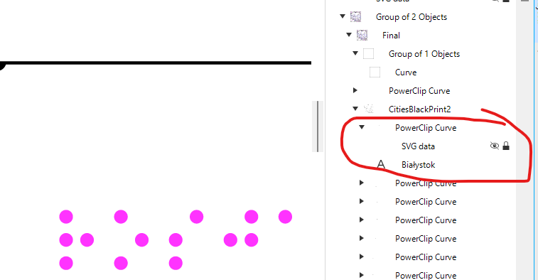

Cześć i dzięki. Dokładnie o takie narzędzie chodzi, ale... Niestety nie działa na moim projekcie, który jest tak naprawdę zbiorem obiektów PowerClip (tak to przynajmniej wygląda po operacji Ungroup All).
Nie znam się na tym, ale zdążyłem doczytać, że to rodzaj grupowania. Prawie każdy element na obrazie, np. jeden napis, składa się z samego napisu i dodatkowego elementu SVG data (którego nawet nie można usunąć), opakowanych w obiekty PowerClip.
Mało tego, ta kropkowana linia jest rozbita w taki sposób, że każda kropka jest oddzielnym obiektem. W oryginalnym projekcie to jest jedna geometria liniowa, której został nadany taki właśnie kropkowany styl.
Przeglądałem tutoriale online, ale nie znalazłem na razie rozwiązania - jak uporządkować warstwy tej grafiki?
Obiket PowerClip, to po prostu Szybki Kadr, czyli .... najczęściej stosowane jest to w przypadku (niestety) bitmap.
Inaczej pisząc .... niespecjalnie da się z tym zrobić cokolwiek, bo owszem, można wydobyć zawartość szybkiego kadru, ale .... po pierwsze trzeba to robić (znowu niestety) dla każdego obiektu osobno, a po drugie .. to nadal będą bitmapy.
Co do kropkowanej linii, to o ile nie składa się z szybkich kadrów (czyli jest wektorem) to można użyć narzędzia o nazwie Przekształć Kontur w Obiekt (Ctrl + Shift +Q)
Otrzymujesz wtedy po prostu zbiór obiektów (kresek) takich jak widać jako cała linia.
No i wreszcie ... nie podesłałeś pliku SVG, więc ... ciężko jest coś wyrokować nie widząc pliku na jakim pracujesz.
Tak na marginesie, danych SVG (czy w ogóle jakichkolwiek innych obiektów) możesz nie móc usunąć jeśli są zablokowane, a akurat dane SVG najczęściej są.
Wystarczy odblokować i już możesz usunąć.
Zazwyczaj NIE SĄ to obiekty wektorowe, a po prostu znaczniki SVG które w Corelu nie służą do niczego.
Możesz również spróbować otworzyć ten plik (SVG) w darmowym Libre Office i z niego wyeksportować jako PDF.
Czasami daje to zaskakująco ciekawe (w sensie dobre) efekty.

Mniej więcej tak ?
(plik w załączniku)
Jeśli tak, to w miarę szybko można to ogarnąć, aczkolwiek .... i tak trochę kombinacji jest :)

-- Otwierasz tego Twojego SVG w Corelu i KOMPLETNIE NIC Z NIMI NIE ROBIĄC po prostu eksportujesz do PDF-a
-- Zamykasz Corela (ważne, trzeba zamknąć) , po czym prawoklik na dopiero co utworzonym PDF-ie i .... otwórz za pomocą -- Corel ... Draw oczywiście :)
Zwróć uwagę (w oknie obiektów), że w/w operacja pozwoliła na piękne pozbycie się wszelkich śmieci SVG i zostały TYLKO wektory.
-- Teraz zaznaczasz jedną z linii pod kropkami i wybierasz narzędzie Znajdź i zamień, po czym w oknie tego narzędzia klikasz przycisk Z wyboru , .... czekasz chwilę, po czym klikasz przycisk Znajdź wszystkie , po czym Ctrl + Shift + Q
-- Klikasz w przycisk Spawaj
-- Teraz usuwasz jeden z prostokątów otaczających całą tą mapę.
-- Pozostały prostokąt zaznaczasz razem z dopiero co powstałym obiektem , czyli z tą linią pod kropkami i klikasz w przycisk Tył bez przodu po czym Ctrl + k co spowoduje rozłączenie obiektów.
To wszystko ..... teraz już możesz wypełnić powstałe obiekty czym tam chcesz.

Udało się, dzięki!
