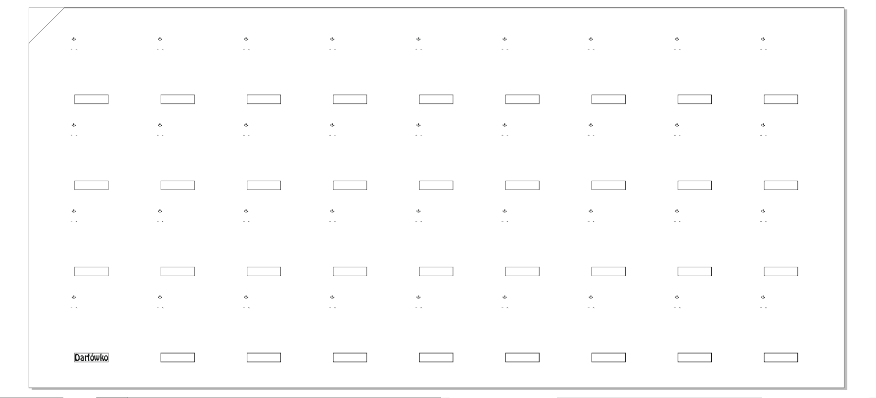

Witam szanowne grono.
Nigdy nie pracowałem z tabelami w Corelu, a potrzebuję coś wykonać w tabeli albo .... nie w tabeli jeśli się da.
Otóż, załóżmy że mam tabelę 9 x 4 komórki (czyli 36 pól/komórek) .
Chciałbym uzyskać taki efekt (jeśli się da oczywiście) , że coś wpisuję w jednej komórce, a we wszystkich pozostałych pojawia się to samo z dokładnie taką samą czcionką, formatowaniem, odsunięciami o od boków komórki, czyli .... niejako klonowanie jednej komórki do pozostałych.
... a może ? .... da się coś takiego uzyskać nie używając tabeli ?
Próbowałem na różne sposoby, ale .... bez powodzenia.
Czy ktoś coś ?

Wysłany: 29 Kwiecień 2022, 23:20
@Cysorz
Chyba nie do końca o to mi chodziło.
W załączniku plik.
Na obrazku jak widać, jest 36 prostokątów.
Prostokąty nie są istotne, czyli "robią" za ramkę w której ma się zmieścić tekst (dolny lewy prostokąt) , a na końcu i tak są usuwane, a tekst zamieniany na krzywe.
... i teraz ..... czy istnieje jakaś metoda wprowadzania tekstu, gdzie pisząc np. ... nie wiem ... w polu tekstowym czy tabeli, jednocześnie uzupełniane są pozostałe (35 pól) tym samym tekstem ?
... albo .... czy można utworzyć tabelę w której we wszystkie komórki da radę jednocześnie wprowadzić te same wartości ... tu akurat tekst, ale żeby to można było zrobić w Corelu .... bo nawet jeśli np. w Wordzie czu innym Excelu istnieje taka możliwość, to coś mi się wydaje, że po zaimportowaniu takiego pliku do Corela po prostu rozjedzie się to wszystko.
Sprawdziłem w Libre Office i ..... da się coś takiego zrobić, ale ..... po zaimportowaniu pliku .xls do Corela, nijak się to ma do ... czegokolwiek.
Gdyby chociaż można było w tym Libre Office ustawić wielkość komórek w milimetrach, to.... od biedy można by było w końcu coś wymodzić, po czym zapisywać jako PDF , następnie import do Corela i .... poniekąd po kłopocie.
Oczywiście można rozmieścić / skopiować obiekt w Corelu za pomocą Ctrl+Shift+D, ale ..... jest to o tyle upierdliwe, że trzeba osobno powtarzać operację dla kopiowania w pionie i osobno w poziomie.
Pobierz Plik ściągnięto 252 raz(y) 22.45 KB
Wysłany: 30 Kwiecień 2022, 01:23
No to może ten pierwszy sposób? Spróbuję to jakoś najprościej w "obrazkach" wyjaśnić.
Na marginesie: jestem zacofany, używam wersji X7 ;)
1. Do nowego dokumentu zaimportowałem sobie Twój screen, ustawiłem mniej/więcej rozmiar strony, narysowałem ramkę o wielkości okienka, zmieniłem jej kolor dla lepszej widoczności, przesunąłem na nową warstwę która nie będzie drukowana (screen też dla wygody na inną) i skopiowałem tyle razy, żeby się ich ilość zgadzała - przy włączonym przyciąganiu, żeby było wygodniej i dokładniej.
2. Wpisałem przykładowy numer, zmieniłem parametry tekstu (później też to możesz zrobić) i wycentrowałem w ramce. Następnie ZA KAŻDYM razem zaznaczyłem ORYGINAŁ i go SKLONOWAŁEM te 36 razy - dla ułatwienia samego klonowania stworzyłem skrót klawiszowy (np. Ctrl+Shtf+K). W "powrocie" do zaznaczenia ORYGINAŁU pomoże naciśnięcie tabulatora.
3. I to właściwie już tyle ;). Jakakolwiek zmiana ORYGINAŁU będzie skutkowała nadaniem takich samych atrybutów KLONOM. To tak w uproszczeniu, bo można to sobie jeszcze bardziej ułatwić, ale nie będę się nad tym rozczulał ;)...

Wysłany: 30 Kwiecień 2022, 10:43
@Cysorz
BARDZO DZIĘKUJĘ za wskazówkę :)
PRZYDATNE.
Inaczej pisząc, jest to (prawie) to o co mi chodziło i .... jest OK :)
Nawet nie wiedziałem, że klony zmieniają się jeśli zmienimy oryginał.
Nieco tylko zmodyfikowałem postępowanie, czyli zamiast klonować za każdym razem oryginał, wystarczyło zduplikować (Ctrl +D) klona i w ten sposób powstaje duplikat klona, czyli klon.
Teraz wystarczy wyrównać wszystkie klony do ramek (np. wszystkich dolnych) zaznaczyć to i zduplikować wszystkie, po czym kolejny rząd duplikatów.
Po prostu nie wiedziałem, że klony przejmują właściwości oryginału i ..... nawet kiedyś się zastanawiałem po co istnieje narzędzie klon skoro można po prostu Ctrl+c Ctrl+v albo Ctrl+d i .... jest "to samo" .
Okazuje się, że ... to nie to samo :)
Reasumując .... jeszcze raz dziękuję za poradę i zaangażowanie w pomoc .
