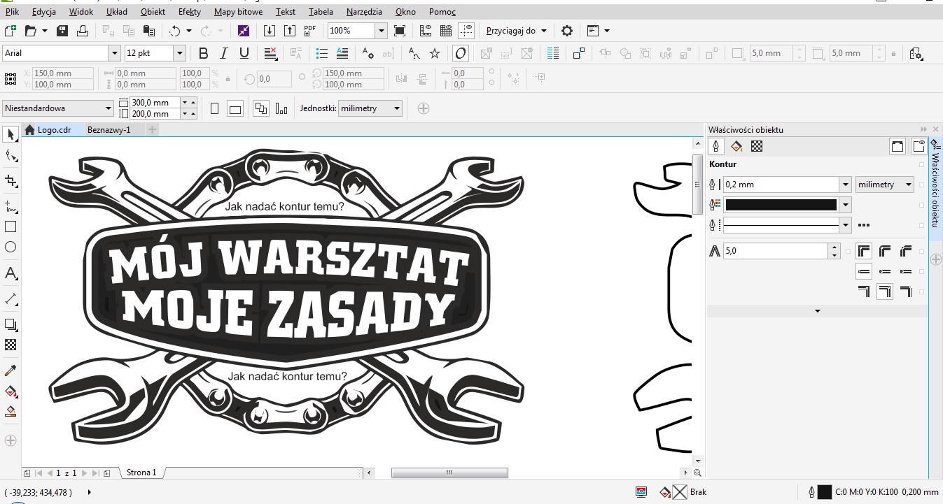

Mam drugie pytanie, w jaki sposób mogę nadać kontur wewnętrzny? Chodzi mi o te dwa miejsca podpisane na zrzucie. W jaki sposób mogę to utworzyć?

Wysłany: 20 Luty 2023, 22:18
@ziooober88
1. Zaznaczasz wszystko (Ctrl + a)
2. Rozgrupowujesz wszystko (Ctrl + U)
3. Zaznaczasz wszystko (Ctrl + a)
4. Łączysz wszystko (Ctrl + L)
5. Rozłączasz wszystko (Ctrl + K) ___ (wszystko zrobi się pozornie czarne)
6. Przełączasz widok na szkieletowy (menu Widok)
7. Przyciskasz i przytrzymujesz Shift i myszą zaznaczasz kontur zewnętrzny i te dwa wewnętrzne.
8. Teraz Ctrl + x
9. Po czym ... Ctrl + a i usuwasz elementy zaznaczone.
10. Teraz Ctrl + V i ..... masz TYLKO kontury zewnętrzny i dwa wewnętrzne.
Na koniec łączysz je (Ctrl + L) i ..... korzystasz z funkcji obrysu.

Wysłany: 21 Luty 2023, 08:12
Kolego dziękuję, wszystko działa :)
