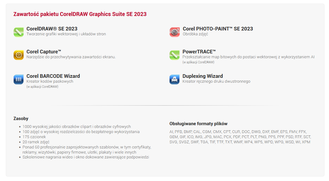

Możliwe również, że nie masz Font Managera, bo nie zaznaczyłeś go przy instalacji jak np. tu:

eardamage napisał/a:
Sprzedawca telefonicznie twierdzi, że jest, ale niestety nie ma.
...hmmm .. chyba rzeczywiście nie ma, bo nie widać go w poniższej specyfikacji:
