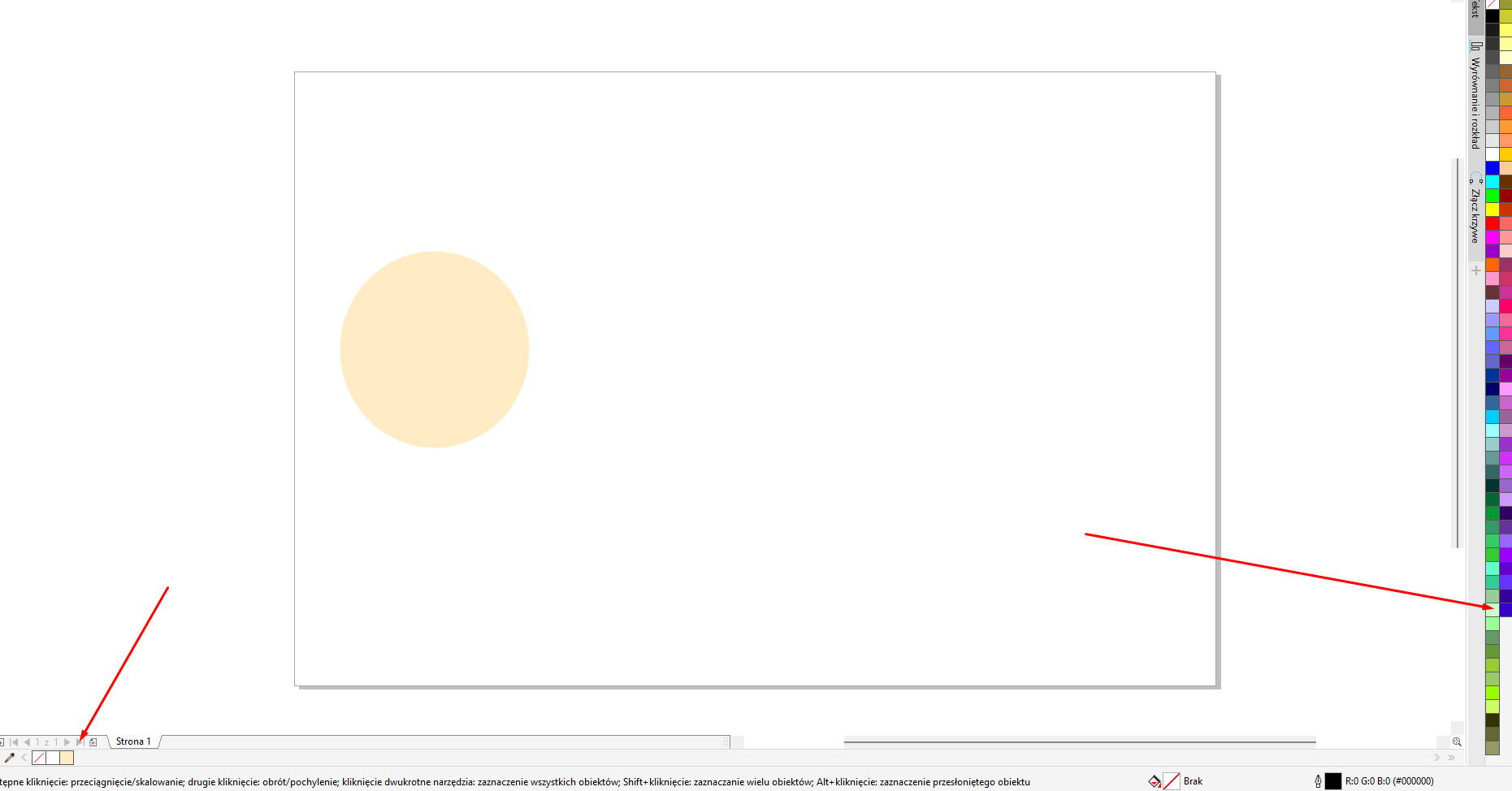

Mam problem, ponieważ nie mogę dodać swojego koloru do palety. Próbowałem dodac do domyslnej palety dokumentu. Próbowałem tez dodac do palety dokumentu i zapisac - tez bez skutku. Ja juz nie wiem co robię źle...

chciałem dodac kolor do domyslnej palety (po prawej stronie), ale w zaden sposób mi to nie wychodzi. Natomiast do palety dokumentu na dole łatwo się dodaje, ale corel nie zapamiętuje tego (próbowałem zapisac ustawienia) i gdy uruchomię go ponownie, to paleta dokumentu jest pusta :/

Ogólnie chodzi o to, że mam jeden kolor, którego używam cały czas. Ale jest to niestandardowy kolor. Potrzebuje go żeby przedstawić klientowi poglądowy projekt. W jaki sposób mogę sobie zapisać taki kolor, żeby za każdym razem nie musieć tworzyć go od nowa?

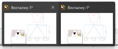

Przy okazji mam jeszcze jeden problem. Otóż po otwarciu corela po jakimś czasie program tak jakby dubluje mi dokument, nad którym pracuję (załączam screena). Nie wiem jak się tego pozbyć :/
