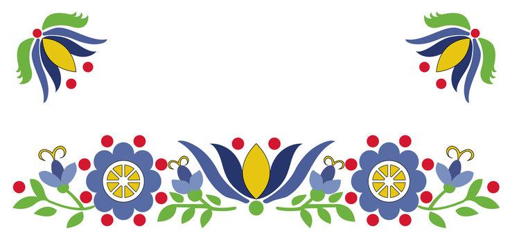

dzień dobry, potrzebuje Państwa pomocy ponieważ sama nie wiem co zrobić. potrzebuje opracować załącznik (haft kaszubski) jako krzywe. próbuje pomoc Tacie- należy wspomnieć, ze pracuje on na Corel 9. niestety jestem totalnym laikiem w tej kwestii- zawsze pobierałam grafikę, otwierałam ja w Corel 9 poprzez importuj a nastepnie opracowywałam przez mapy bitowe. tutaj niestety poległam.
wzór ten potrzebujemy opracować a później zapisać w formacie .EPS aby moc wyciąć na ploterze SUMMA. czy istnieje możliwość, aby pokierowali mnie Państwo jak poprawnie opracować ten obrazek, aby moc go przesłać do plotera? bardzo dziękuje za każdą wskazówkę.

Mógłbym przysiąc, że ten obrazek pierwotnie BYŁ W KRZYWYCH.

dziekuje Panu bardzo, jeszcze chcialam dopytac- zapisalam sobie plik w corelu 9- .CDR.
ale nie moge usunać wyplenienia- kolorow i zrobic konturu włosowego - na ktorym zawsze tata pracuje. czy moge prosic o pomoc ?

W załączniku plik.

serdecznie Panu dziekuje za poswiecony czas i pomoc. ploter faktycznie tego nie widzi, nie udalo nam sie wyciac. pozdrawiam!

Z tego co udało się znaleźć w necie, ploterami SUMMA steruje oprogramowanie o nazwie GoSign.
Czyli ... żeby cokolwiek wyciąć, trzeba zaimportować plik do w/w oprogramowania i dopiero wtedy cięcie, albo pobrać odpowiednie wtyczki do tego programu i wtedy można wycinać BEZPOŚREDNIO np. cz Corela czy Adobe Ilustratora.
Pobrałem taką wtyczkę do Corela i jak widać na załączonym obrazku, wtyczka ta (na obrazku zaznaczona na zielono) w przypadku nowego pliku, tworzy sobie warstwy z odpowiednimi nazwami.
Na tych warstwach zapewne ma się coś znajdować.
Jak pisałem, ... nie mam plotera SUMMA, a tym bardziej oprogramowania GoSign, więc po prostu nie wiem co na której warstwie ma się znajdować.
Wydaje mi się, że oprogramowanie GoSign rozpoznaje rysunek po nazwach warstw, czyli co i w jaki sposób ma być wycięte.
Na logikę wydaje się, że rysunek do cięcia trzeba umieścić na warstwie o nazwie Thru-cut ... ale ... są tam jak widać również inne warstwy które NA PEWNO mają znaczenie.
Jednak nie wiem tak naprawdę co i jak, bo (jak wyżej) nigdy nie miałem do czynienia z ploterami w ogóle, a z ploterem SUMMA i oprogramowaniem do niego (GoSign) w szczególe.
Reasumując ... najszybciej będzie po prostu przeczytać w instrukcji obsługi tego plotera/oprogramowania, w jaki sposób należy przygotować grafikę pod cięcie.

zgadza sie, uzywamy programu winplot.
kazdy plik z .CDR eksportujemy do .EPS
niestety jednak z tym obrazkiem mamy problem. w corelu widzimy, podczas otwarcia w programie winplot niestety pojawia sie tylko 1 czerwona kreska. nie wiemy czym jest to spowodowane. jako laik niestety odpuszczam, bo nawet nie wiem jak to wytlumaczyc :)
tata pracuje na bardzo starym komputerze (system operacyjny windows 98 :D ) bez internetu. takze jakiekolwiek dogrywanie programow jest praktycznie niemozliwe. ile umiem to zawsze staram sie pomoc, dlatego kazdy obrazek z internetu opracowywalam poprzez mape bitowa - tryb 1 czarno bialy- metoda przeksztalcania - rysunek kresowy. niestety corela 9 tez nie znam bardzo dobrze.

Proszę spróbować zaimportować do WinPlot plik z załącznika.
