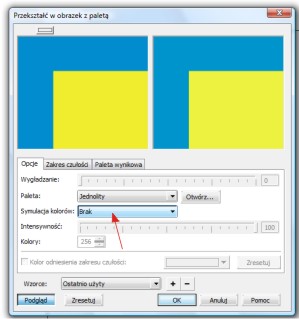

Przy eksportowaniu w opcjach "Symulacja kolorow" sprobuj wybrac "brak". dziala?
Pobierz Plik ściągnięto 314 raz(y) 22.49 KB

Nie wszystkie tematy nadaja sie idealnie do formatu gif. Gif sprawdza sie na wiekszych plaskich kolorach, Gif ma ograniczenie co do wielkosci pliku 64 535 pikseli na 64 535 oraz ilosci kolorow 256. Przy eksporcie wybiera sie ilosc kolorow, palete kolorow oraz symulacje kolorow nie wiem jaki temat zapisujesz do gif ale podgladnij sobie w okienku jak zachowa sie obraz przy wybraniu konkretnej palety, ilosci kolorow czy symulacji kolorow.
Te kropki moga wynikac z ograniczenia kolorow lub sposobu symulowania przejsc tonalnych przy ograniczonej ilosci koloru.
