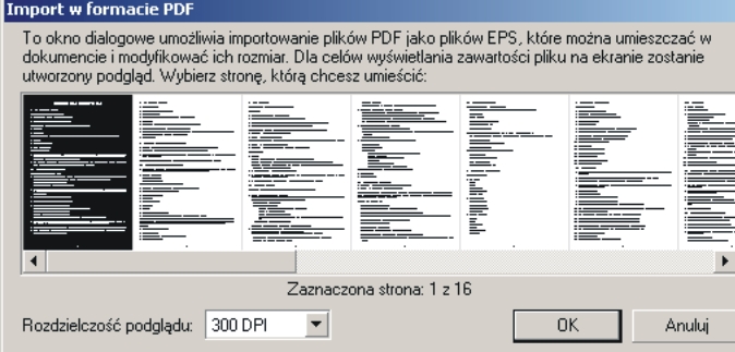

sposób 1
przez "import" - może nie wyjść, jednak jeśli pokaże się okienko (pdf.jpg) spróbuj zmienić rozdzielczość
sposób 2 (ulubiony)
mama otwartego corela, ściągam go do paska, pdf-a, jpg-a, tiff-a, lub cokolwiek innego po prostu przeciągam z pulpitu na pasek.
sposób 3
otwórz pdf-a w programie którego używasz do czytania pdf-ów. znajdź ikonkę robienia zrzutów ekranowych lub wciśnij "print screen", wklej obrazek do corela. Wiem - niska rozdziałka... ale można gdzieś to ustawić na wyższą
Pobierz Plik ściągnięto 1175 raz(y) 116.6 KB
