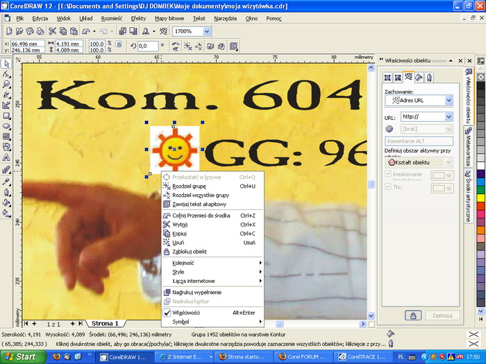

Witajcie! Mam pewien problem...od kilku tygodniu używam Corela do amatorskich potrzeb. Mam problem gdyż nie wiem jak zrobić aby moje logo wkleić do projektu wizytówki tak aby tylko logo zostało bez tego białego tła. Bardzo proszę o pomoc bo stoję z praca :-) . w załączniku rzut obrazu z problemem

Jeżeli jest to jakaś bitmapa to możesz użyć PP lub PS do wyczyszczenia tła i wtedy zainportować, a jeżeli chcesz to zrobić w Draw, najlepiej zamień w wektory. Wtedy masz sam napis bez tła. Możesz bawić się ręcznie lub spróbować trasowania...

Zamieniłem w wektory za pomocą trasowania...ale nadal jest tło...białe..takie jak w oryginale :-( ( a che aby słoneczko było wtopione w zaimportowane tło, bez białego kwadratu wokól,

Ja po trasowaniu z bit mapy wchodzę w rozmieszczenie rozdziel wszystkie grupy,wybieram elementy i daje im kolor podkładu np narzędziem pipeta i jest jest ok

Jeżeli używasz trasowania i trasujesz jakiś obrazek który ma białe tło to takie tło też będzie trasowane.... Po trasowaniu klikasz na ten rysunek naciskasz prawy przycisk myszy i po rozwinięciu się paska rozłączasz grupę. Możesz użyć skrótu Ctrl+U. Jak to zrobisz to wtedy zaznaczasz to co Ci nie jest potrzebne, czyli w Twoim przypadku białe tło i naciskasz Delete... Czyli je usuwasz. Później zaznaczasz pozostałe elementy jak chcesz to grupujesz i już jest słoneczko bez tła. Grupuje się podobnie tak jak rozgrupowuje tylko skrót jest Ctrl+G.
Co do zmiany koloru to tak już jest... Kiedyś się też o to pytałem i niestety nie dostałem żadnej odpowiedzi. Jedyna pociecha to, to że po powiekszeniu wygladają normalnie... :-)

W tym słoneczku można wyodrębnić kolor podkładu białe tło,ale jeśli element do usunięcia znajduje się w środku trasowanego rysunku wówczas należy środkowy element dopasować kolorystycznie do powiedzmy tła tak by zachować wewnętrzny kontur powstającego rysunku dlatego można temu wewnętrznemu elementowi dać kolor np. podkładu np. za pomocą pipety

Nie wiem czy o to Ci chodzi, ale rozumiem że opisujesz noooo :roll: np nakrętkę, gdzie środek chcesz wypełniać kolorem?? Jeżeli tak to dlaczego uważasz że nie można usunąć środkowego elementu?? Ciekawe jak dopasujesz jakieś skomplikowane wzory tła które jest pod przykładową nakrętką? Chyba prościej i szybciej jest usunąć środkowy element i wykorzystać oryginalne tło, niż się bawić w malowanie?

Od niedawna pracuje w Corelu może źle trasuje ,ale elementy trasowania po rozdzieleniu grup mi wychodzą np. jako dwie płaszczyzny biała i czarna (nakrętka czarna a środek biały) szybciej mi zamienia się kolor choć wiem że można zastosować - kształtowanie- przytnij dopieszczenie krzywych i też po robocie jak coś źle to mnie popraw jesteś bardziej doświadczonym ” Corelowiczem „ . Zaczyna się mecz 2 połowa wygrywamy 1:0

Trasowanie jest to trochę dziwna funkcja. Najlepiej dział jak jest duży kontrast między elementami. W trasowaniu nawet pozornie białe tło może składać się z np 2,3 itd. elementów po rozgrupowaniu. Sposób jaki opisujesz nie jest zły, tylko tyle że przy skomplikowanych tłach trochę może to być średnie rozwiązanie. Mi osobiście szybciej jest rozgrupować, następnie wyrzucić elementy niepotrzebne i zgrupować ponownie, ale w sumie jak kto woli... :-D

A wiec udało mi sie dzięki Wam usunąć tło. po kawałku usuwałem białe elementy wokół słoneczka. Efekt jest zgodny z oczekiwanym... chciałem co prawda na nowo scalić wszystkie grupy ale wtedy mi się kolory rozmyły wiec zostawiam jak jest :-)

To dziwne, że po zgrupowaniu dzieje sie coś z kolorami :-/ Nie powinno. Może robisz "Połącz"???

a co do usuwania tła z np: śrubki to zdecydowanie należy usunąć tło a nie pipeta...robiłem pipeta i wyglądało to bardzo złe. dopiero węzłami usunąłem tło.

Zdecydowanie usuwaj tak jak radzi michw! to dobry sposób 8-)
