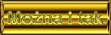

Wysłany: 30 Październik 2008, 23:36
a można i tak

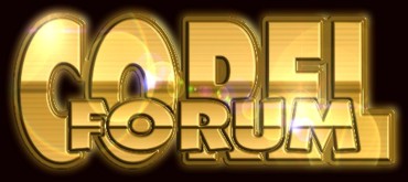

Wysłany: 3 Listopad 2008, 15:47
całkiem fajnie w dalszym ciągu corel radzi sobie z teksturami
Pobierz Plik ściągnięto 2357 raz(y) 19.19 KB
