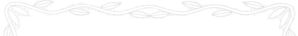

Witam dopiero zaczynam swoja przygode z programem corel. chcialbym wykonac taki oto rysynek 'Bluszcz" czy ktos mi podpowie/ powie jak takie cos moge zrobic mecze sie nad tym od 2 dbi i nic :/

Witam ponownie chodzi mi o uzyskanie takiego efektu jak na jpg. czyli wedlug mnie bluszcz glowie sie nad tym od dwoch dni i nie moge. chodzi mi w szczegolnosci zeby zrobic prostokat taki wezowaty jak na jpg. czy moze mi ktos pomoc ??

Wlasnie to o to mi chodzilo. ale jak to zrobileś ? i mi chodzilo takie cos ale w formie prostokata wiesz o co chodzi np. format A4 zeby bylo na obkolo. ale jak ty to zrobiles bys mnie troche naprowadzil ?? profesjonalista jestes :-) bys mnie nakierowal z czego korzystales bardzo prosze a jak bys mogl to bys mogl takie cos zrobic ale w formie prostokata ?

Zad.1
Narysuj pojedynczą linią ten zygzak. Potem pochwal się i wklej jpg

zad.2
1. zaznacz wężyka, otwórz "efects" > "contour" lub naciśnij ctrl+F9
2. Ustaw "outside" z krokiem "1" np. 0,7mm a potem "apply"
3. Teraz zaznacz to co powstało i :
"arange" > "break contout group appart" (rozdzieliłeś powstałą grupę)
teraz usuń "swoją" pierwotną linie - i masz już gałązke
Wykonać - pochwalic się

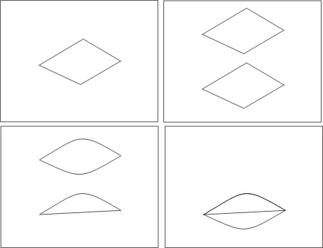

teraz narysuj romb.
Następnie skopiuj go (zaznacz, trzymają klawisz lewy cntr przenieś ciut wyżej i nadal trzymając ctrl kliknij prawomyszem.
Masz 2 romby. W pierwszym zaznacz górny i dolny wierzchołek i przekształć w krzywe (convert line to curve). Teraz usuń te dwa wierzchołki i powstanie ci prawie listek.
W drugim rombie zaznacz tylko jeden wierzchołek np. górny i zrób to samo, czyli przekształć w krzywą JEDEN a usuń obydwa. Masz "półlistek"
Teraz zaznacz te dwa elementy i wyrównaj je względem siebie poleceniem "align and distribute" >"center" ""top" , teraz zgrupuj i masz "listek"
I teraz już tylko kopiuj element gdzie dusza artysty podpowie :)

ok narysowalem romb odrecznie za pomoca (rysunek odreczny F5) zaznaczylem te punkty po usuwalem tak jak mowiles potem wyrownanie i rozklad... tak jak mowiles wszystko ok połączylem i mam listek :)
Wszystko pieknie wszystko wspaniale ale u ciebie to wyglada zupełnie inaczej ? ten slaczek u ciebie jest rowny symetryczny jak to zrobiles? korzstales z siatki ? lini prowadnic ?
