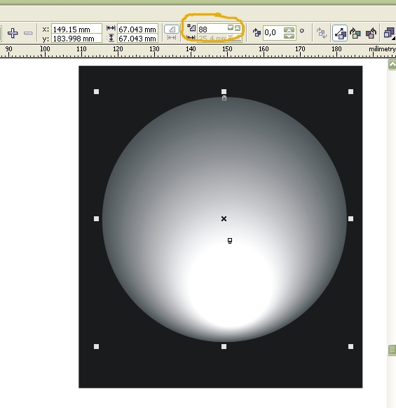

Wysłany: 2 Styczeń 2009, 11:37   Eefekty
Zrobiłem to w wolnym czasie z braku zajęcia ... ale mniejsza o to ... chodzi o to czemu widać takie okręgi a nie jest jednolite jak np na być...tym filmiku ale nie jestem pewien czy tak powinno być...

Wysłany: 2 Styczeń 2009, 13:31
Zwiększ liczbę kroków między obiektami pośrednimi metamorfozy.
( klik w załącznik )

Wysłany: 2 Styczeń 2009, 20:32
Dzięki dzięki i jeszcze raz dzięki ... ;) pomogła ...
