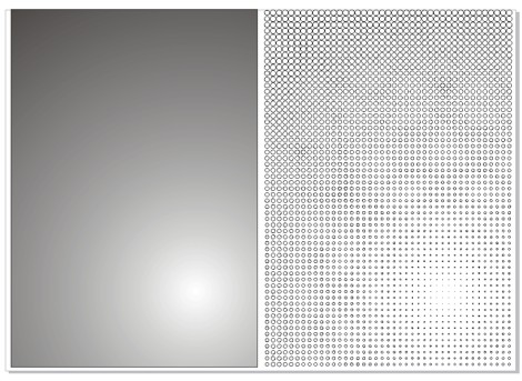

Czy macie pomysł na prosty sposób zrobienia efektu rastra?
Poniżej przykład 1
i przykład 2
Do tej pory mam trochę zabawy. Robię to w skrócie tak.
Element z odpowiednim wypełnieniem (na obrazkach po lewej) zamieniam na .jpg, .jpg zewnętrznym programem "rastruje" do .pdf, pdf importuje do .cdr i .... jest tak jak po prawej w wektorze. Jak widać trochę zabawy.
Może macie jakieś pomysły na uproszczenie sytuacji.
Pozdrawiam i z góry dzięki za pomoc.
Tomek

Kiedyś robiłem to w taki sposób, ale niestety, nie znalazłem sposobu na zadawalające trasowanie tak zrobionej mapy bitowej. Najlepiej jakby jako efekt koncowy znajdowały się same kółka odpowiedniej wielkości i odpowiedniej odległości od siebie (lub nachodzące na siebie) jak na grafice poniżej.
Najlepiej tak jak na rysunku poniżej. Ręczne pomniejszanie kółek przy skomplikowanych kształtach raczej odpada.

czy to oznacza, że po zaimportowaniu tego *.pdf, w CorelDRAW te "kropki" to obiekty wektorowe?
Dokładnie. Te kropki to obiekty wektorowe
Czarny obrys kółek
