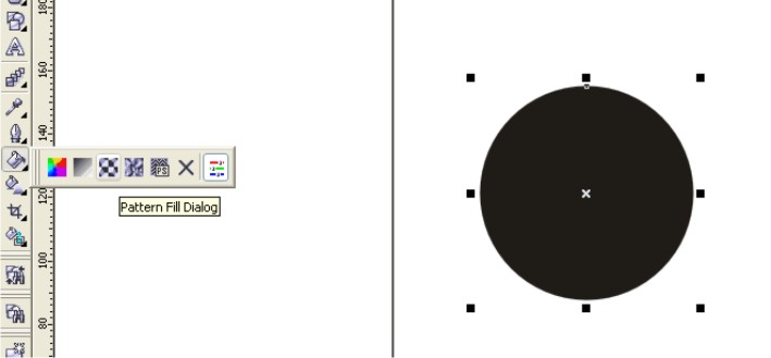

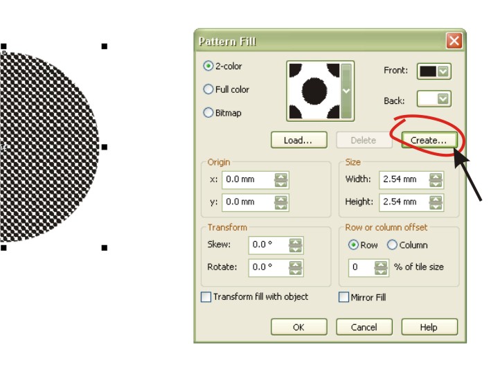

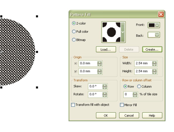

Cześć brzydal, jeśli obiekt nie jest zbyt duży i nie chcesz go zamieniać w bitmapę to jest kilka sposobów:
1. możesz się pobawić w ręczne rysowanie wypełnienia, tzn. narobić kropeczek i wpisać je w Power Clip
2. możesz stworzyć swój własny pattern:
rysujesz kółeczko, zaznaczasz i klikasz Tools - Create - patter i wybierasz swoje opcje
3. możesz użyć gotowego wypełnienia z lewej belki narzędziowej:
klikasz na ikonke wypełnienia i wybierasz pattern a potem to już idzie jak po maśle.
Zwróć uwagę na to, że możesz wykreować swój własny pattern z tego samego okna dialogowego.
Mam nadzieje, że pomoże...
