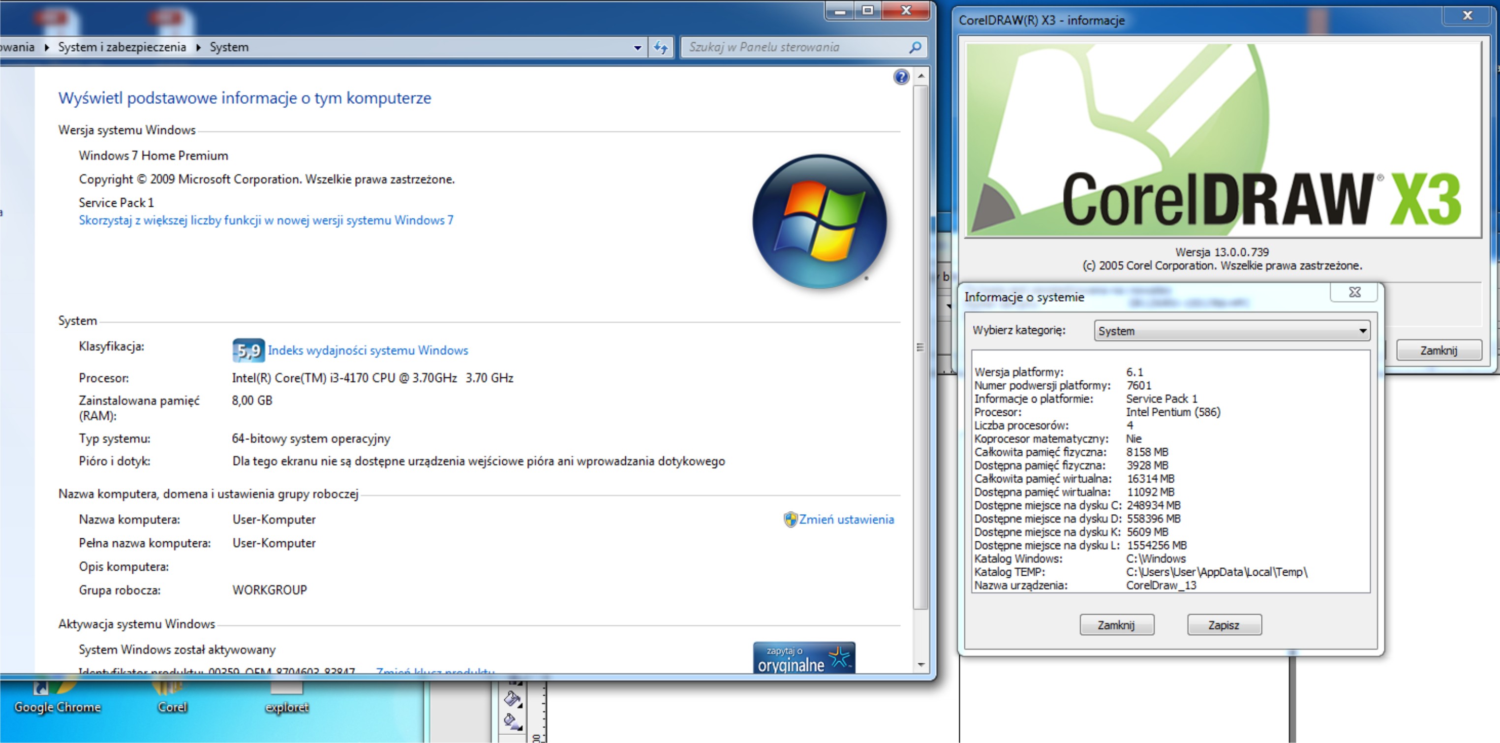

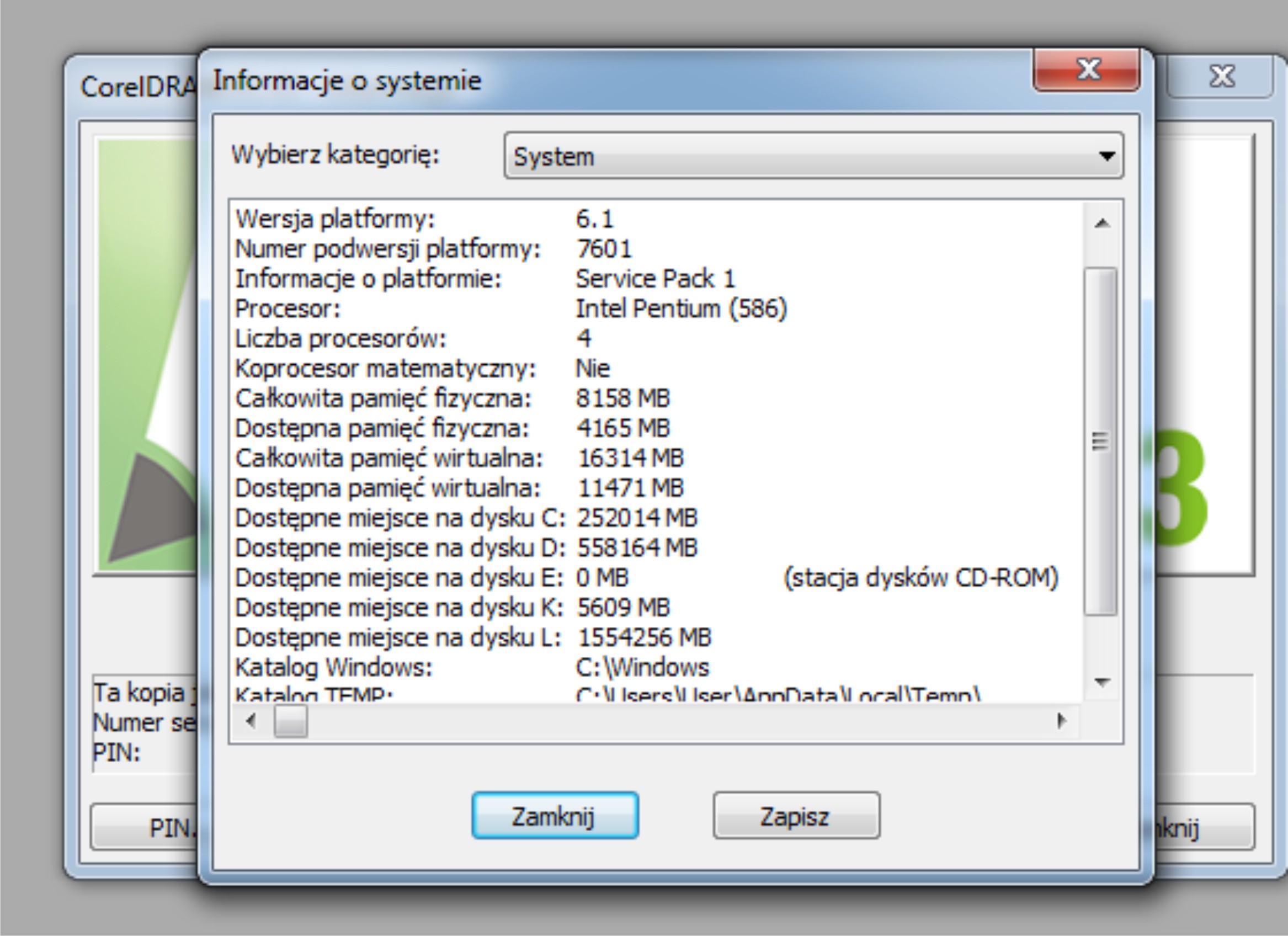

podstawowe dane systemu w załączniku.

Widzę ,że nie masz wszystkich uaktualnień CorelDraw X3 (brak SP2 )
ftp://ftp.corel.com/pub/C...raphicsSuiteX3/
