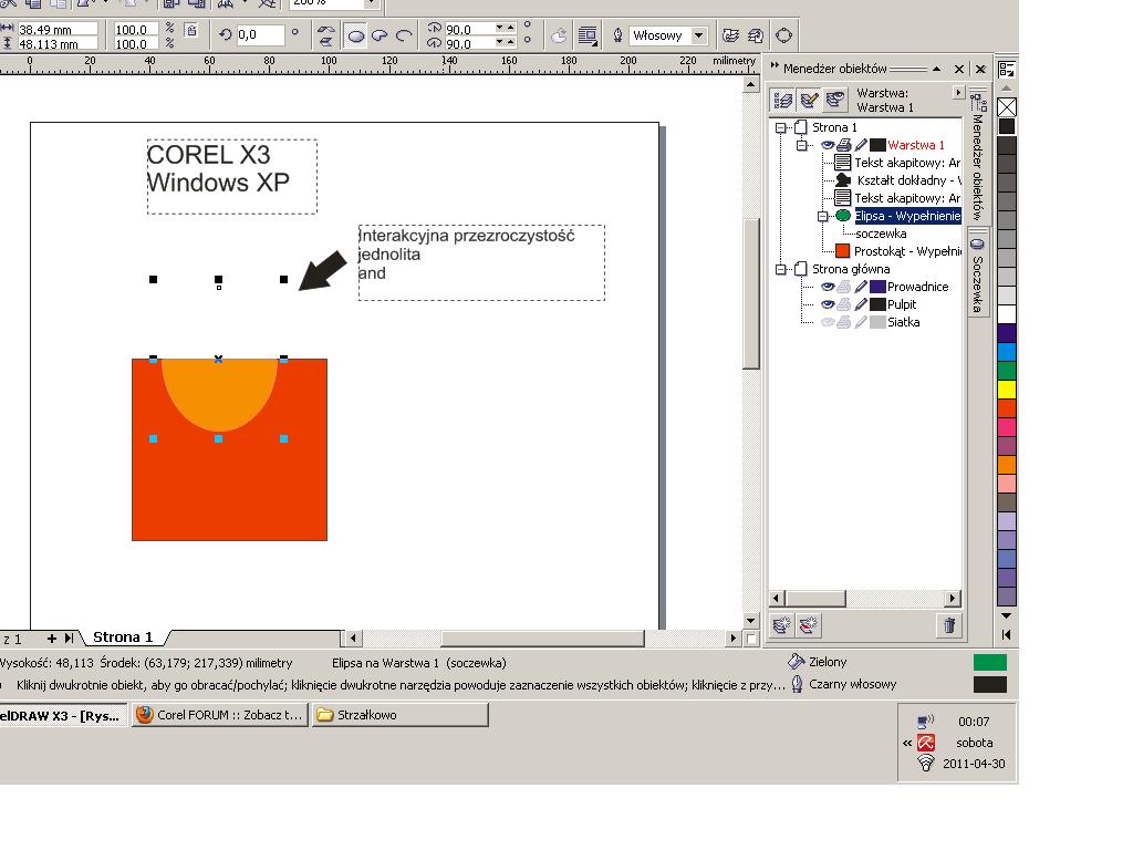

Wysłany: 30 Kwiecień 2011, 00:15
Zrobiłem tak jak napisałem - zainstalowałem X3 na Windowsie XP i niespodzianka. Nadal wyświetla się źle - patrz załącznik. (soczewka ustawiona uprzednio na 'bez efektu soczewki' i zastosuj)
Z tego by też mogło wynikać, że to nie wina systemu skoro pod Windows XP efekt jest taki sam jak pod Windows 7.
To teraz pojawia się pytanie - dlaczego s-p-i-n'owi 'jednolita-and' wyświetla się dobrze pod XP, a mi nadal źle? :)

Wysłany: 30 Kwiecień 2011, 00:18
Tyle to ja wiem prawie od początku. S-p-i-n'owi wyświetla się inaczej, bo prawdopodobnie nie używa feralnego X3 :-)
