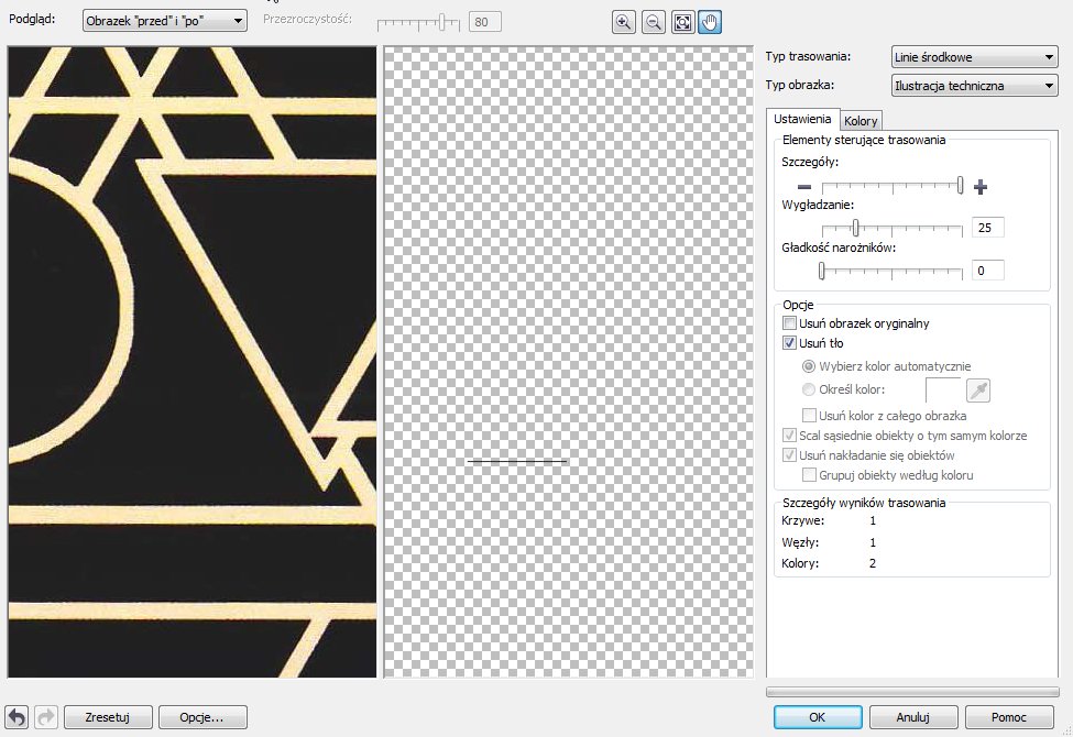

No to wracamy na ziemię. Przyszło mi do głowy odtworzyć sobie logo. Oto zapierający dech w piersiach rezultat. Tabele wymiękają.

| Na pierwszy rzut oka to logo nie wyglądało na tak bajecznie proste. Przyszło mi do głowy, że ta funkcja znakomicie nadaje się do tworzenia zagadek typu "Znajdź szczegóły, którymi różnią się obrazki przed i po trasowaniu". |

Bogumiło, z tym przekształceniem logo na wektory to DOBRE! |

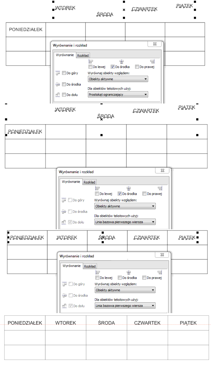

Wybacz Chezare drogi, ale kompletnie nie rozumiem, czyli nie kumam, z czym masz problem. Wyrównywanie w tabeli do środka środkuje do linii bazowej. Natomiast wyrównywanie zwykłe środkuje do obrysu.
Po lewej wyraz wyśrodkowany normalnie, po prawej fragment tabeli z wyśrodkowanym automatycznie (do linii bazowej). Jak widać po lewej napis jest idealnie na środku, a po prawej troszkę poniżej. Dzięki temu gdy w sąsiedniej komórce będą duże litery lub czcionka nieco większa całość będzie na jednej linii, jak tutaj. Czyli — jak w Twoim przykładzie mama i tata — będą na jednym poziomie.

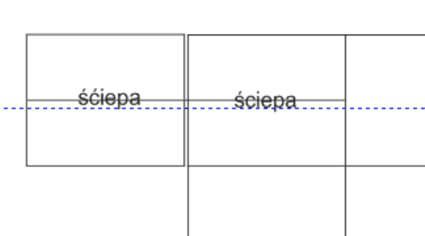

Zawzięliście się z Bogumiła żeby mnie wyedukować?
Już napisałem, wiem co to jest linia bazowa w foncie. Nie wiem czy F wie, ale ma zupełnie inny problem, ma kłopot z pozycjonowaniem tekstu w stosunku do komórek tabeli. Ja nie wiem jak to wygląda bo w moim Corelu, który właśnie przestał działać, nie ma narzędzia Tabela. Linia bazowa wcale nie musi przechodzić przez dolną krawędź litery. Wiem że w porządnie skonstruowanej czcionce tak powinno być, ale wcale tak być nie musi.
Jeden wyraz składający się z dwóch znaków. Znaki są tej samej wielkości (w rozumieniu fontu), pierwszy jest z Ariala a drugi z czcionki skonstruowanej dzisiaj przez Bidona dla Karuzeli. Gdzie jest linia bazowa?
Linia bazowa jest na dolnej krawędzi litery A, a jak skasuję z tego wyrazu A?
Corel, Office i zapewne cała masa innych programów nie potrafi ustawić wyrazu w stosunku do innego obiektu tak jak bym chciał, tak jak uważam że jest elegancko.
Nie mam czym w tej chwili rysować to napiszę
Mamy prostokąt i wyraz SRODA. Wycentrowałem go w pionie i poziomie do prostokąta, jest tak jakbym chciał. Teraz zamieniam S n Ś i znowu centruję w pionie i poziomie i nie jest już tak jak bym chciał. Być może F ma zupełnie inny problem, ale ja od dłuższego czasu piszę o takim przypadku. Oprócz tekstu w problemie który opisał F występuje też obiekt pt Tabela. |

Proszę uprzejmie. Po kolei krok po kroku. Stan wyjściowy jest u Ciebie.
a. Wyrównałam do środków prostokątów w poziomie.
b. Zaznaczyłam pozostałe dni i na końcu pierwszy.
c. Wyrównałam do linii bazowej.
d. Efekt końcowy
P.S. Nie obchodzę imienin, ale dziękuję serdecznie za życzenia.
