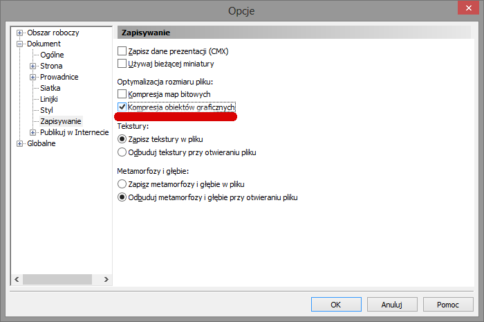

"Goły" tekst jest dostępny w plikach cdr, o ile przy zapisywaniu zostanie wyłączona kompresja obiektów graficznych. Wtedy wyszukiwanie tekstu w plikach cdr za pomocą wyszukiwarki Windows jest możliwe.
Pobierz Plik ściągnięto 109 raz(y) 26.03 KB |

tegraf
Ekspert tegraf
Pomógł: 74 razy Dołączył: 21 Mar 2011 Posty: 1954 Skąd: Zielona Góra
Wysłany: 7 Sierpień 2013, 22:25
W załączniku 2 cdry - jeden z kompresją, drugi - bez. Corel X3. W obu tekst "wodip.opole" jako ozdobny i akapitowy.
Podgląd w notatniku pliku bez kompresji pozwala na odnalezienie frazy np. "opole". W pliku z kompresją to się nie uda (poniżej zrzut z Notepad++).
Polecenie "find" (Windows 8) z parametrem "opole" też zwraca tylko plik bez kompresji.
cdr.zip
Pobierz Plik ściągnięto 80 raz(y) 7.72 KB |

Jeśli chodzi o wersję Corela, to ciąg znaków który występował do X6 nie oznacza w jakiej wersji programu plik został stworzony (choć może), ale jaka jest potrzebna żeby go otworzyć (Corel i tak z niej nie korzysta, a przynajmniej o tym nie informuje).
Rację ma Tegraf, Windows może znaleźć tekst jak kompresja obiektów graficznych została wyłączona, może to zrobić zwykły notatnik choć tylko na wybranym pliku.
Pytanie jest takie, czy w Windowsie Cyklopa jest opcja szukania tekstu wewnątrz pliku, on sam twierdzi, że nie ma?
Jest też drugie pytanie. Kto o zdrowych zmysłach wyłącza kompresję obiektów graficznych, która standardowo jest włączona? Proszę bardzo, przyznajcie się jak na spowiedzi, kto z Was ma w komputerze dysk, którego nie da się całkowicie wypełnić, kto z Was tę opcję wyłączył?
Jeśli już nawet ktoś to zrobił i ma XP, który Cyklop tak chwali, to jak zacznie szukać żółtego, to i tak nie znajdzie.

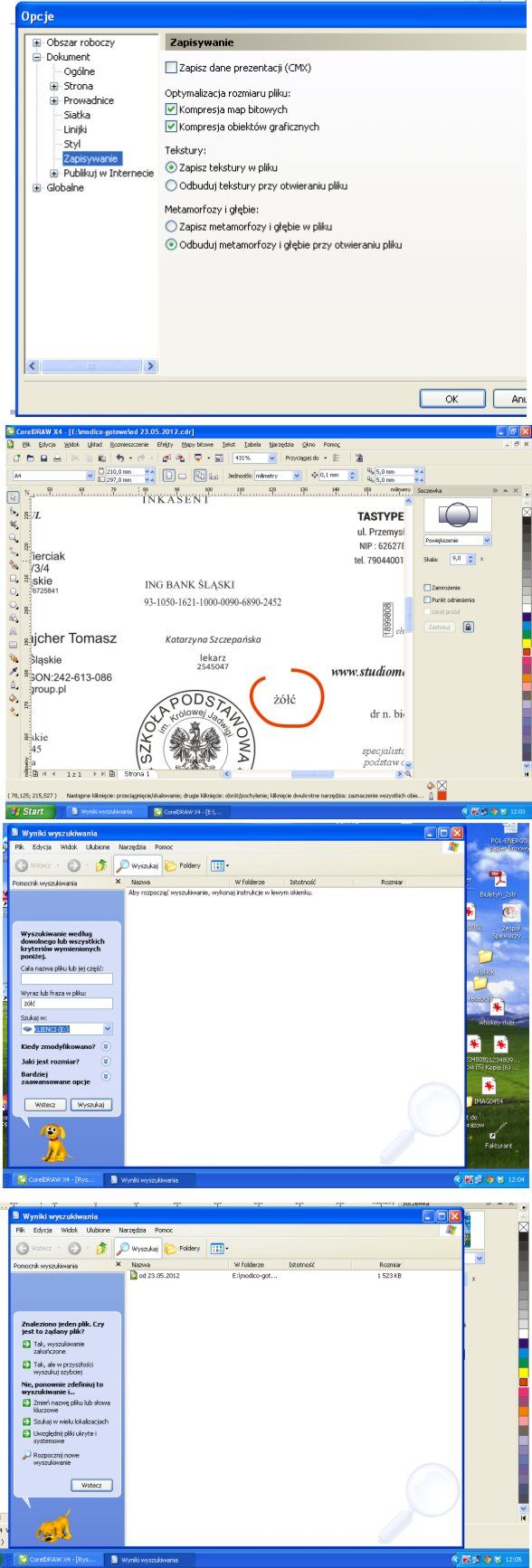

cyklop
Wersja CorelDRAW: x4
Pomógł: 8 razy Wiek: 71 Dołączył: 01 Paź 2009 Posty: 381 Skąd: Silesia
Wysłany: 8 Sierpień 2013, 11:13
| chezare napisał/a: | ...
Zapomnij Cyklop o windowsie a skup się na przypomnieniu gdzie mogłeś plik zapisać i kiedy to było? |
W moim wieku skupianie się na przypomnieniu nie działa :]
Szczerze mowiąc Wasza dyskusja mnie przerosła. Zadałem proste pytanie: czy w win7 da się wyszukac plik po tekscie w nim umieszczonym (oczywiscie mówimy tylko o cdr), podobnie jak to jest w xp. Z Waszych wypowiedzi wnioskuję, że sie nie da, a nawet, że... w xp też to niemożliwe.
Nie znam się kompletnie na softwarowej chirurgii, a w związku z tym nigdy nie grzebałem w żadnych biosach ani windowsach. Mam standardowo zainstalowane i bez problemu znajduje pliki po tekście. Nie musicie mi wierzyć, nie będę miał doła z tego powodu.
Po prostu otworzę sobie okienko znajdź plik, wpiszę tekst w miejscu "wyraz lub fraza w pliku",
łyknę sobie kawy i odczytam wynik
Żałuję tylko, że ktoś zrobił takie ququ w siódemce... |

cyklop
Wysłany: 8 Sierpień 2013, 12:15
| chezare napisał/a: | | ... Skompresowanego cdra nie wie jak ugryźć i dlatego nie ma prawa nic znaleźć. |
Pobierz Plik ściągnięto 110 raz(y) 145.7 KB |

cyklop
Wysłany: 8 Sierpień 2013, 12:55
w załączonym przykładzie jest to, o czym piszę cały czas:
plik w utworzony w x4, w opcjach włączona kompresja, xp znajduje nawet słowo "żółć", i to w ciągu łyka kawy
(Twój test przecież robiłem...) |
