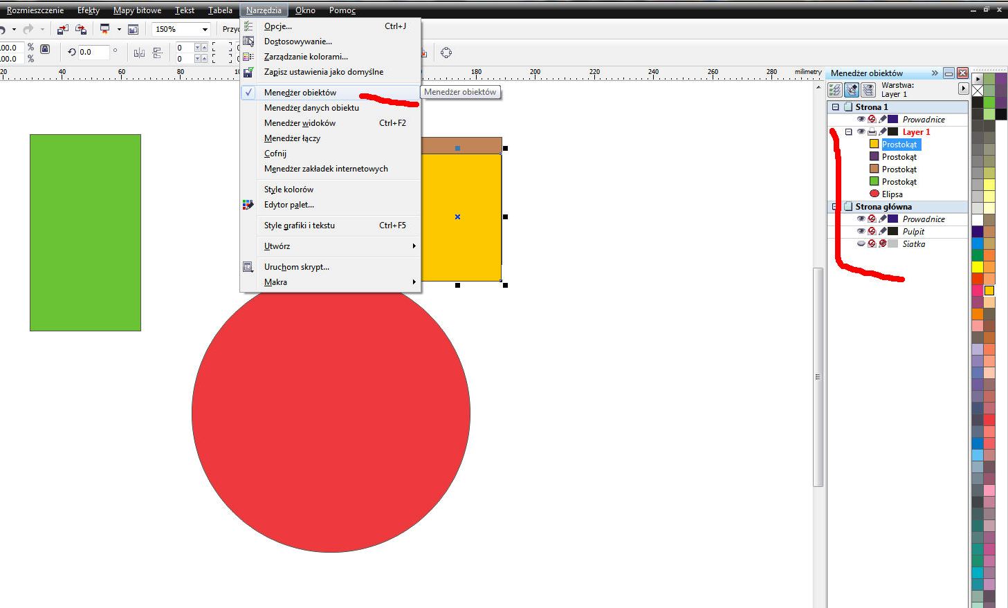

Wysłany: 3 Październik 2015, 19:16
decodrew napisał/a:
Nie są zaznaczone miejsca nachodzenia na siebie
Wszystkie elementy widać w Narzędzia -Menedżer obiektów .
