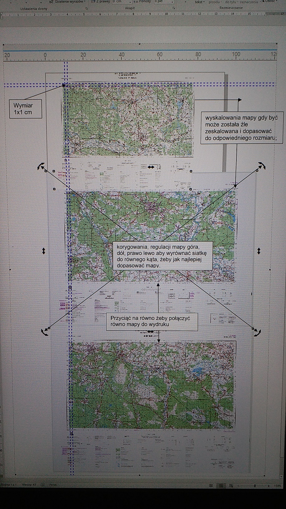

Witam; :lol:
Nie wiem czy dobrze wybrałem temat, jestem nowy proszę o wybaczenie jeżeli źle zacząłem.
Podjąłem się zrobienia mapy na studia ale już na samy początku poległem,
proszę kolegów o pomoc, oto mój problem:
chcę połączyć mapy (3 arkusze w pionie) wyskalowane prawie 1:1 w pdf i tu moje pytania?
1. połączenie map aby łączyły się zgodnie z siatką kartograficzną;
2. możliwość ustawienia linii poziomej i pionowej aby odległości była na kratka mapie miała 1X1 cm;
3. możliwość ustawienia i korygowania, regulacji mapy góra, dół, prawo lewo aby wyrównać siatki do równego kąta żeby jak najlepiej dopasować mapy.
4. wyskalowania mapy gdy być może została źle zeskalowana i dopasować do odpowiedniego rozmiaru;
Wszystko przedstawiłem graficznie na zdjęciu wersja Corel Draw X8
Jeżeli jest ktoś z kolegów skłonny wytłumaczyć jak to zrobić będę zobowiązany i resztę mogę przekazać na meila. :poklon
prtsC
Pobierz Plik ściągnięto 207 raz(y) 851.53 KB
Ostatnio zmieniony przez yuiop28 16 Styczeń 2018, 15:49, w całości zmieniany 1 raz
Wysłany: 16 Styczeń 2018, 15:13
Podaj swoją wersję CorelDraw i gdzie jest to zdjęcie ?
Wysłany: 16 Styczeń 2018, 16:12
Ustawienia odległości siatki ,linijki ,prowadnic .
Na górnej belce. Narzędzia - Opcje i wybierzesz jedna z tych opcji .Są tam indywidualne ustawienia .
" możliwość ustawienia i korygowania, regulacji mapy góra, dół, prawo lewo aby wyrównać siatki do równego kąta żeby jak najlepiej dopasować mapy. "
Na górnej belce można ustawiać poszczególne elementy z klawiatury , wpisując dane X,Y oraz również odpowiedni kąt lub włączyć przyciąganie do siatki lub obiektu .
Dopasowanie wielkości mozna zrobić przez proporcjonalne rozciagniecie wskaźnikiem myszy za narożny węzeł z wciśniętym klawiszem Shift ,lub wpisując wymiary po wcześniejszym zablokowaniu kłódki (nie zmienią się wówczas proporcje )
