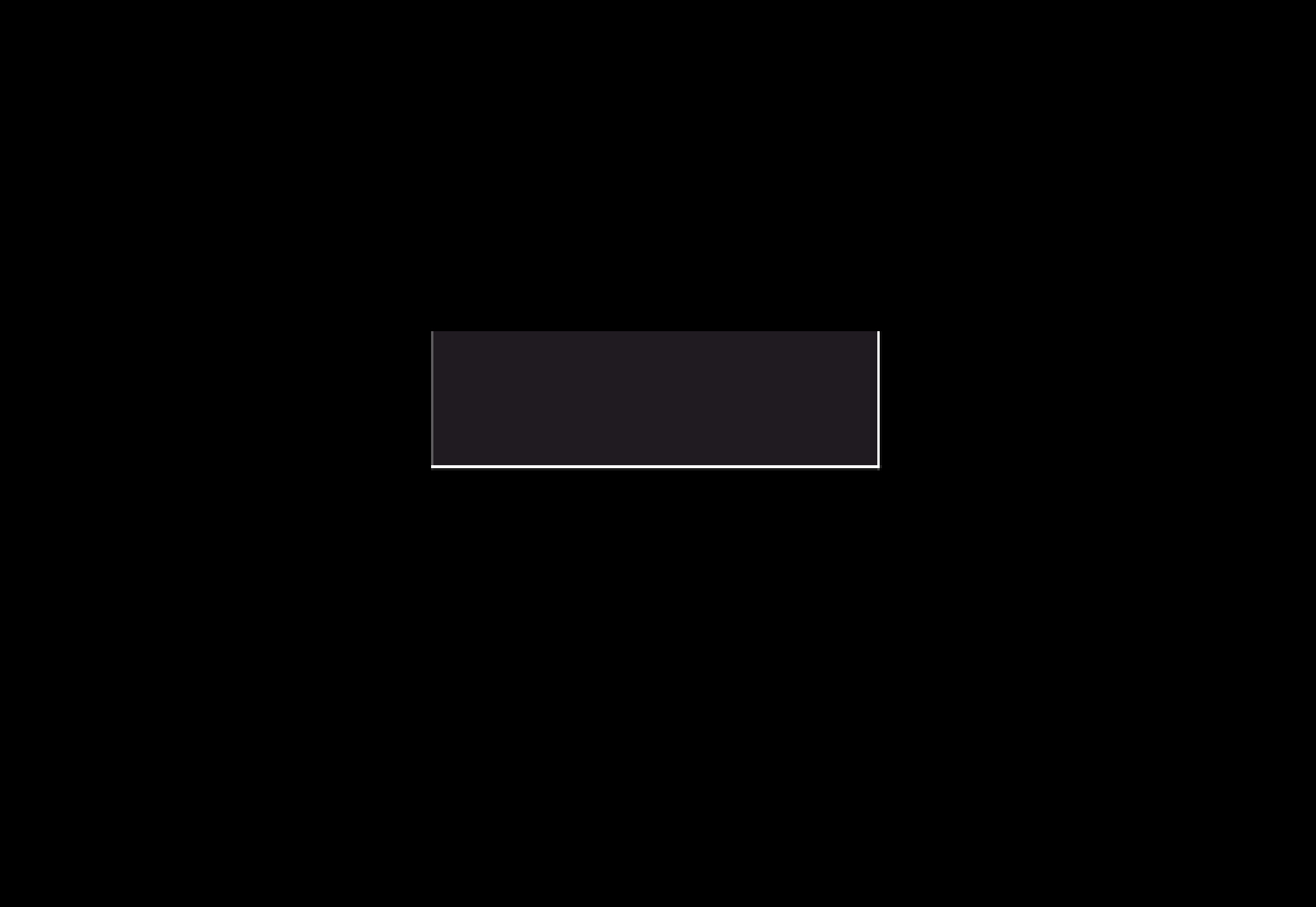

Hej wszystkim! :)
mam problem. Podczas eksportu do PDF wokół pliku tworzy się biała ramka (tej ramki nie ma w oryginale). Przy wrzuceniu pdf do innego programu, np PowerPaint - ramka jest widoczna. Natomiast przy przerzuceniu pliku do corela - ramki nie ma.
Czy da się coś zrobić z tą ramką? Co jest przyczyną??
Albo może ktoś zdradzi patent na zapis pliku z przezroczystością w PDF (jakieś logo bez tła) - z tego co wiem, corel za każdym razem spłaszcza rysunek, ale skąd ta ramka????
Załączam obrazek z wizualizacją problemu...
Bardzo proszę o pomoc :shock:
ramka
Pobierz Plik ściągnięto 296 raz(y) 72.44 KB

czarny prostokat ma wymiary 90x50 mm
obszar roboczy (kartka) ma wymiary 90,664 x 50,447 mm
przy publikacji do PDF'a sprawdz czy w ustawianiach publikowania w zakladce ustawienia drukarskie nie masz wlaczonej opcji margines na spad

Marysia87 napisał/a:
Nie mam pojęcia w czym jest problem.
Przecież Spin już to napisał.
Masz rozmiar strony o 0,5 mm większy (mniej więcej) od czarnego prostokąta na niej umieszczonego. Ten naddatek to właśnie ta ramka.
Albo precyzyjnie dobierz jego rozmiary i położenie (tego prostokąta), albo zrób go wyraźnie większego od strony i publikuj do pdf ze spadami = 0 mm.

Od początku eksportuję obiekty do pdf zaznaczając je (export z zaznaczenia).
Próbowałam waszych rad (za które dziękuję) - eksport z dokumentu - dokładnie ułożyłam prostokąt na dopasowanym obszarze roboczym (z prowadnicami) i ramki rzeczywiście nie ma. Fajnie, ale problem taki, że mam w ten sposób do obrobienia kilkaset plików :-? Z zaznaczenia jest szybko i sprawnie, a tu musiałabym dla każdego pliku tworzyć odpowiedni obszar roboczy i go dopasowywać... syzyfowa praca :(
Dalej niestety nie mam pojęcia skąd ta ramka przy eksporcie z zaznaczenia.
I nie wiem dlaczego program dodaje te piksele do szerokości. Obiekt jest bez żadnej ramki; brak ustawień drukarskich.
Przy włożeniu tego samego pdf-a do corela - plik ma normalny, wyjściowy rozmiar (50x90).
Nie wiem, czy można to gdzieś zmienić??
Czy też macie taki problem z eksportu z zaznaczenia? Robi te białe ramki??
Niemniej cieszę się, że jest jakieś wyjście ewakuacyjne...
btw. jak sprawdziliście rozmiary pliku w pdf z tą ramką???
Wysłany: 11 Lipiec 2016, 22:37
Ano z tego, że możesz to sobie zaznaczać do woli,ta opcja to jest taki pic na wodę, fotomontaż. Podobnie może być przy drukowaniu zaznaczonych obiektów.
Jak sprawdziliśmy rozmiary? Otworzyliśmy pdf w Corelu happy
Gdyby Corel po otwarciu pdf wyświetlał rozmiar strony wzięty z sufitu, np. A4, to kliknij dwa razy narzędzie prostokąt, wstawi się prostokąt wielkości strony.
