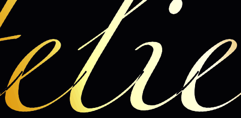

Witam, jestem początkująca i proszę o wyrozumiałość i pomoc.
Mianowicie przerysowałam logo, które posiada przejścia tonalne. Mam Corela w wersji x7. Przy zapisie do wersji 11 przejście tonalne się wysypuje. Przy eksporcie do eps, gdy otwieram ponownie w corelu, okazuje się, że krzywa z logo została podzielona na mniejsze elementy (załącznik 1) - jakby logotyp traci "ciągłość". Tak samo gdy robię eksport do pdf, to po imporcie do cdr, znowu występuje ten sam problem.
Musze przygotować tak to logo, żeby inny grafik mógł sobie otworzyć logo u siebie bez problemu, że coś się wysypało, przy założeniu, że mają być to KRZYWE.
Podejrzewam, że problem może być związany z krzywymi i węzłami, ale nie bardzo wiem jak to poprawić. Bardzo proszę o pomoc, jak mogę poprawić ten projekt.
A sprawa druga, mniej istotna na ten momemt - Nawet jeśli zamieniam w cdr krzywe na bitmapę, to jest ona nieostra, wychodzą pixele. Czy jest jakiś sposób na zamianę krzywej w Corelu na bitmapę bez tak znacznej utraty jakości?

Kwestia pierwsza - eliminacja nachodzenia na siebie liter.
Otóż jest to spowodowane tym, że przy zamianie tekstu na krzywe każda litera jest krzywiona osobno a następnie wszystkie są Łączone. Zastosowanie wielkiej litery nie jest przypadkowe bo to jedna z możliwych transformacji. Jest też Spawanie, Uproszczanie itp.. Rozwiązań jest kilka ale dwa z góry to: wybranie innej czcionki (ale rozumiem, że to w grę nie wchodzi) ALBO ręczna robota nad skrzywionym tekstem, a robi się ją następująco:
Masz problem jak na screenie - w zaznaczonych obszarach nachodzą na siebie krzywe, które potem się wycinają wzajemnie:
Musisz się po skrzywieniu tekstu (CTRL+Q) utworzyć jego Granicę (obrys obiektu lub obiektów):
Dostaniesz:
Ale jak się rzekło, to tylko obrys więc pomija wewnętrzne przestrzenie. Należy więc przy użyciu Interaktywnego Wypełnienia:
wskazać je (szara strzałka) by utworzyły się obiekty o danych kształtach (na zielono):
Następnie wystarczy zaznaczyć wszystkie zielone obiekty ORAZ NA KOŃCU nasz obrys tekstu (różowy) - kolejność jest ważna. Jak już będziesz miała zaznaczone na górnym pasku pojawią się opcje transformacji, a między nimi Przytnij:
Naciśniesz to i wszystkie zielone wytną się w różowym i dostaniesz idealnie ciągły tekst/obiekt, z którym możesz robić co chcesz i na pewno będzie dobrze:

Shame napisał/a:
Albo po prostu "Ctrl+K", zaznaczyć wszystko i "Ctrl+Q", później "Spawaj" i koniec roboty ;)
Wysłany: 20 Lipiec 2016, 20:01
Cysorz napisał/a:
Mój sposób jest na około, ale aplikuje się również do innych sytuacji ;-) ... No dobra, dałem dupy i pojechałem jak uczniak. Cysorz oczywiście ma rację z tymi skrótami - tak jest szybciej :-)
Nieśmiało powiem, że nie ma on jednak 100% skuteczności. Kiedyś miałem różne sytuacje (szczególnie z fontami typu grunde albo distorted) gdzie cysarzowy sposób dawał nieprzewidywalne rezultaty (łączyły się oddalone węzły i całość się sypała). Nie mniej jednak można go uznać za niezawodny z określonym przedziale niepewności, powiedzmy 99,8% ± 0,2% :mrgreen:

Wysłany: 20 Lipiec 2016, 22:22
chezare - trochę inna kolejność i nie będzie problemów: najpierw Ctrl+K (rozbija na pojedyncze litery - jeżeli jest więcej niż jeden wyraz to do skutku), następnie Ctrl+Q (tworzy jedną krzywą z każdej litery, nie oddziela środków czy też kropek).
Wysłany: 21 Lipiec 2016, 00:09
Pewnie masz rację. Ja się do skrótów tak przyzwyczaiłem, że jak mnie zapytasz o jakiś konkretny, to nie będę wiedział, po prostu wciskam klawisze jak potrzebuję coś zrobić.
Nie zmienia to faktu, że jednym poleceniem można efekt dziur w nachodzących na siebie znakach, zlikwidować.
