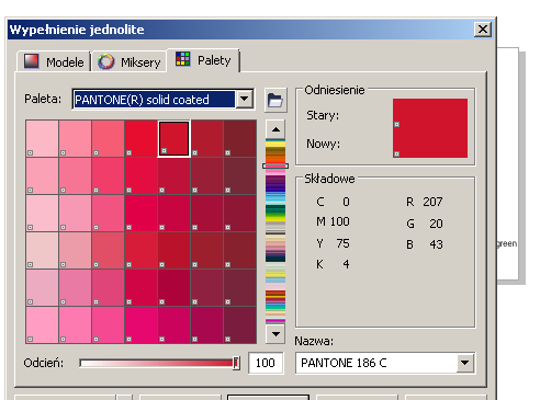

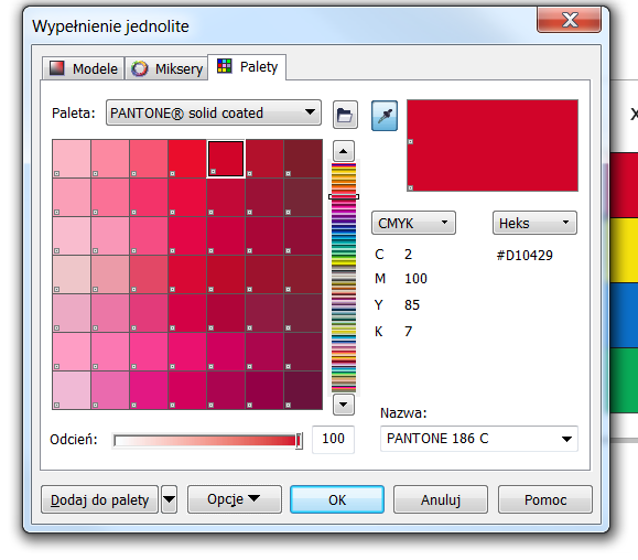

Możesz załączyć na forum zrzut okna z Corela X6, tego z definicją Pantone 186 C?
I - jak można - tego z X4 też (oczywiście, też z definicją Pantone 186 C).

Wysłany: 26 Lipiec 2016, 13:48
zrzut z X6
X6
Pobierz Plik ściągnięto 322 raz(y) 49.89 KB

Wysłany: 26 Lipiec 2016, 13:49
zrzut z X4
Pobierz Plik ściągnięto 319 raz(y) 18.05 KB

W X4: Pantone 186 C zamienia się na C0 M100 Y75 K4. We wszystkich wersjach Corela do X4, definicja zastępcza Pantonów jest w cmyk, więc nie ma tu nic dziwnego. Te wartości cmyk są dokładnie takie same, jak w oknie dialogowym w Corelu X4.
W X6: Pantone 186 C zamienia się na C13 M97 Y86 K3. I tu ciekawostka: są to wartości zupełnie inne, niż w załączonym przez Ciebie zrzucie okna z definicją tego koloru w X6.
Okazuje się, że od Corela X5, w silniku zarządzania kolorami zaszły tak duże zmiany, że wiedza o tym, co działo się do wersji X4, specjalnie się już nie przyda.
W Twoim pierwszym pdfie z X6, wartości zastępcze kolorów dodatkowych Pantone są w przestrzenie barwnej Lab, nie cmyk. Zamiana ich na cmyk zależy od użytego do konwersji (w Acrobacie) profilu barwnego. Wartości cmyk będą za każdym razem inne, jeżeli będziemy zmieniać ten profil. Dla profilu Fogra 27 są takie jak wyżej. Dla innego profilu są inne.
