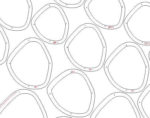

Mam kilkanaście krzywych. W każdej zamkniętej krzywej są różnego rodzaju obiekty/krzywe.
Chce teraz krzywą razem ze wszystkim w środku zgrupować.
Jak to najprościej zrobić?
Na rysunku jest zrobiony niby nesting, więc normalnie zaznaczając przy okazji zaznaczę obiekty z innej krzywej.

Niestety, jak się źle zorganizuje pracę, to później jest tak jak u Ciebie.
Musisz klikać, albo zakreślać kursorem poszczególne elementy, które chcesz zgrupować z wciśniętym klawiszem shift, szybciej się chyba tego zrobić nie da.

Wycinasz to ze złota? Ja bym się zastanowił, czy ta praca jest warta kawałka materiału, z tego co widzę na obrazku który zamieściłeś, niewielkiego. Moim zdaniem szkoda pracy. Do tego, jeśli to wygląda tak jak na obrazku, to dosyć łatwo zaznaczyć komplet obiektów, bo każdy zawarty jest w prostokątnym polu nie mającym wspólnej części z sąsiadem.

Wgrywa się do niego model.
Wybiera rodzaj materiału i technikę.
I otrzymujemy plik dla plotera.
Wycinamy i mamy po sklejeniu taki obiekt.
Mogę taki gotowy puścić na ploter ale optymalizacja takiego pliku leży i kwiczy.
Trzeba poprawić kilkoma narzędziami żeby był ok.
Pierwsze to join curve a drugie reduce nodes.
I plik jest już zdatny dla plotera. Ale nie ma optymalizacji cięcia, idzie w cholerę odpadu materiału.
A ręcznie nie da się tego zrobić bo części są rozsypane.
