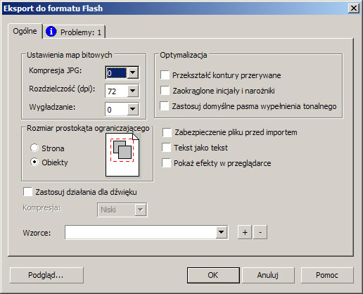

Jest możliwość ustawienia kompresji. Co hurtowego zapisu do swf nie widzę takiej opcji. Ewentualnie można by spróbować nagrać makro w Visual Basicu ale ktoś inny na ten temat musi się wypowiedzieć czy to bedzie działać prawidłowo. Okienko wygląda tak:
Pobierz Plik ściągnięto 324 raz(y) 49.71 KB
