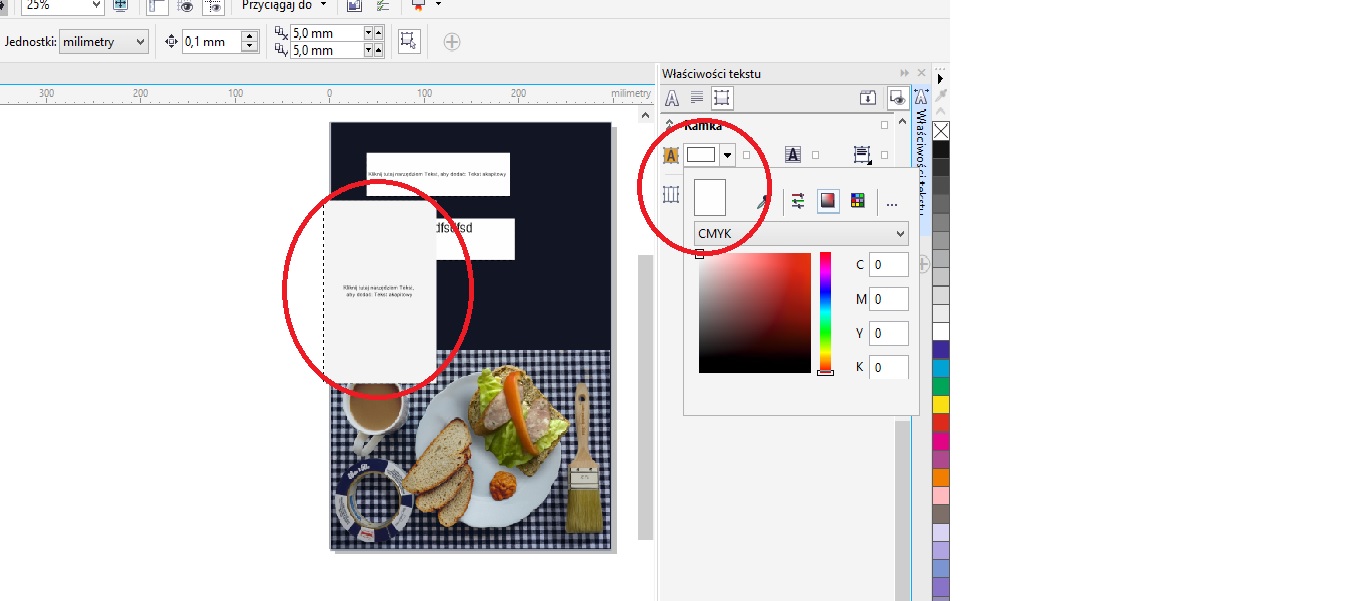

Witam,
mam problem z usunięciem koloru ramki tekstowej (rys załącznik). nie pomaga przywrócenie ustawień fabrycznych. Proszę o pomoc. Z góry dziękuję.

W X7 jak rozwija się DropDownMenu koloru ramki tekstu akapitowego, to jest tam kolor przezroczysty. U Ciebie tego nie ma, ale nie wiem też jakiego masz Corela.
Zresztą nieważne, bo jest proste rozwiązanie. Na twoim screenie widać, że w menu koloru masz pipetę. Po prostu kliknij ją i wskaż z palety po prawej (ta pionowa, która od góry zaczyna się przezroczystym kolorem (czy raczej brakiem koloru). Żeby domyślnie mieć przezroczystą ramkę (jeśli przez przypadek ustawiłeś jakiś kolor), zrób powyższą procedurę przy wybranym narzędziu pisania ale BEZ RYSOWANIA RAMKI czy jej zaznaczania. Po prostu na ręce musisz mieć kursor pisania, ale nie klikaj na projekcie.
