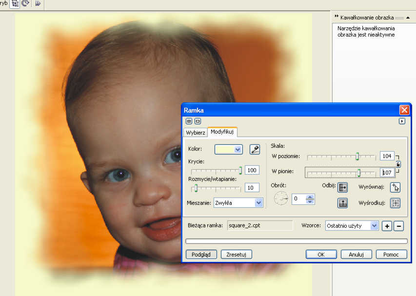

Ja mogę Ci zaproponować gotowe rozwiązanie jakim jest efekt WINIETA (nie tylko w PS - opcja jest także w Photo-Paint) oraz RAMKA.
Z menu należy kolejno wybrać EFEKTY > TWÓRCZE > WINIETA / RAMKA.
Jest tam także trochę opcji konfiguracyjnych takich jak kolor, zanikanie, kształt. W przypadku RAMKI, opcji jest jeszcze więcej a do tego można użyć gotowych wzorców) ...dla początkującego może okazać się wygodniejsze.
Pobierz Plik ściągnięto 937 raz(y) 53.18 KB

dlr napisał/a:
Znam ten efekt. Całkowicie się z Tobą zgadzam, ze dla początkującego to jest wygodniejsze. Ale chcialabym poznać też inne sposoby, niekoniecznie łatwe :) Dzięki.
