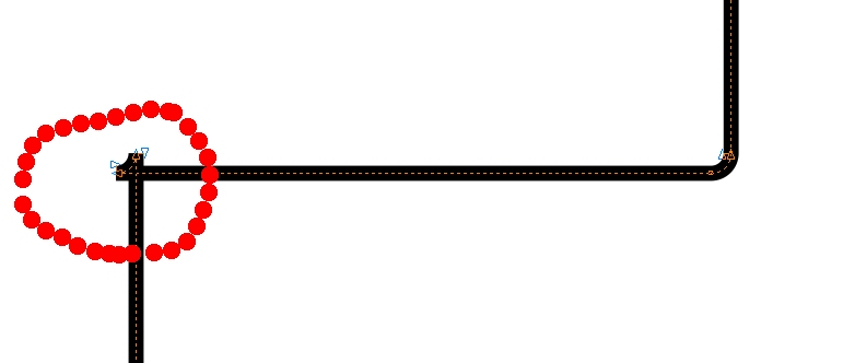

Dostałem pliki .svg w ktorych na rogach sa blędnie poprowadzone linie , znacie może sposób na skorygowanie tego błędu z tak zwanego automatu, bo usuwanie pojedynczo to mi sie niewidzi bo jest tego sporo. Chyba że jest tez mozliwosc skorygowania tego jakos przy konwersji na dxf. Bo takie pliki docelowo potrzebuje. Licze na Wasza pomoc. Pozdrawiam Marcin

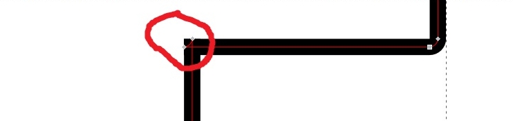

Mam prawie idealnie .Wysyłam w X 7 (nie wiem jaką masz wersję CorelDraw (zawsze prosimy żeby dopisywać do swoich danych) ponieważ po zapisie w kolorze w niższej wersji są problemy z edycją .
Robię to w ten sposób :
Zmieniam kontur na włosowy następnie spawam i wybieram opcję Przekształć kontur w obiekt .
Żeby uczytelnić dodaję kolor i wybieram Rozłącz -Krzywa na warstwie1. Powstają dwa obiekty
.Zostawiam ten z prawidłowymi narożnikami.
Kopiuję wymiary z górnej belki klikając na oryginał i przenoszę je na nowy rysunek.
Wymiary się prawie zgadzają należy tylko zmienić współczynnik skalowania 99% na 100%
Jeśli są różnice w łukach , można je ustawi w opcjach narzędzia Pióro Konturu.
Jest tam wiele możliwości nad którymi nie do końca panuję (może Shame albo któryś z kolegów bardziej obeznany w tym narzędziem będzie mógł więcej podpowiedzieć )
Metodą prób i błędów udało mi się ustawić łuki i wielkości prawie idealnie. Powstał jeszcze jeden problem po dodaniu większej grubości (szerokości ) konturu są minimalne różnice .Nie wiem czy rzeczywiste ,czy tylko wirtualne.
Czarny obiekt w głównym polu to jest oryginał ,żółty powstały rysunek.
Należy wszystkie te opcje wykonywać mając ustawiony kontur włosowy , ponieważ grubszy może doprowadzać do deformacji szczegółów.
Z lewej strony 3 rysunki z różnymi ustawieniami Narzędzia Pióro konturu

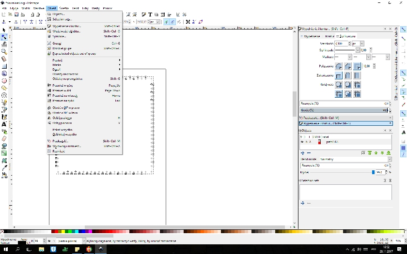

Tak to wygląda w oryginale .
Zastanawiam się czy nie najprościej byłoby zlikwidować to w inkscape ,prawdopodobnie to jedno albo dwa ustawienia .
Niestety nie jestem na tyle biegły w tym programie.
