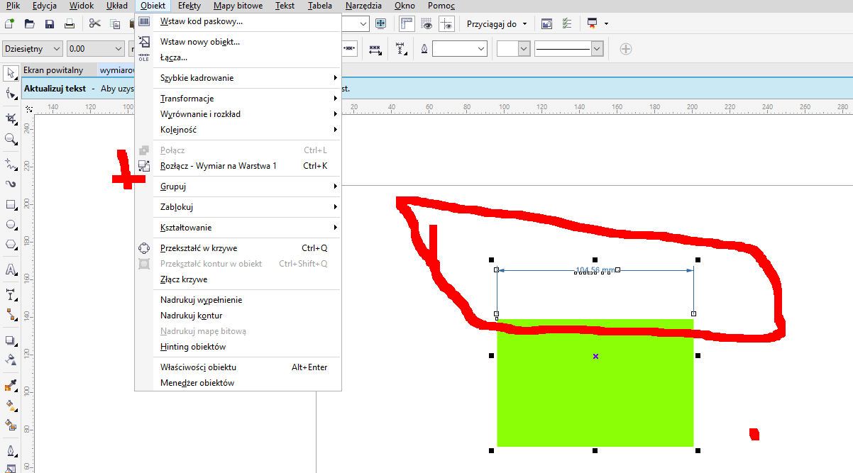

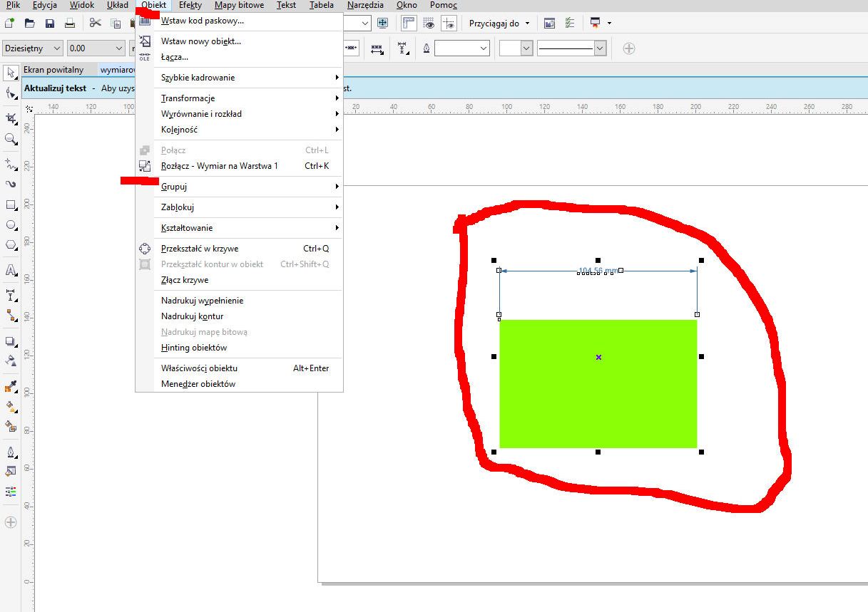

Czy w X5 jest opcja rozdzielenia bo przez ctrl+k nie daje rady Cały czas mam tekst sterujący.
Wysłany: 9 Kwiecień 2017, 14:38
Zaznacz i wejdź na górnej belce w Obiekt
W nastepnej kolejności zaznacz same wymiary i powtornie rozłacz.
Pobierz Plik ściągnięto 197 raz(y) 96.86 KB
Pobierz Plik ściągnięto 220 raz(y) 107.43 KB

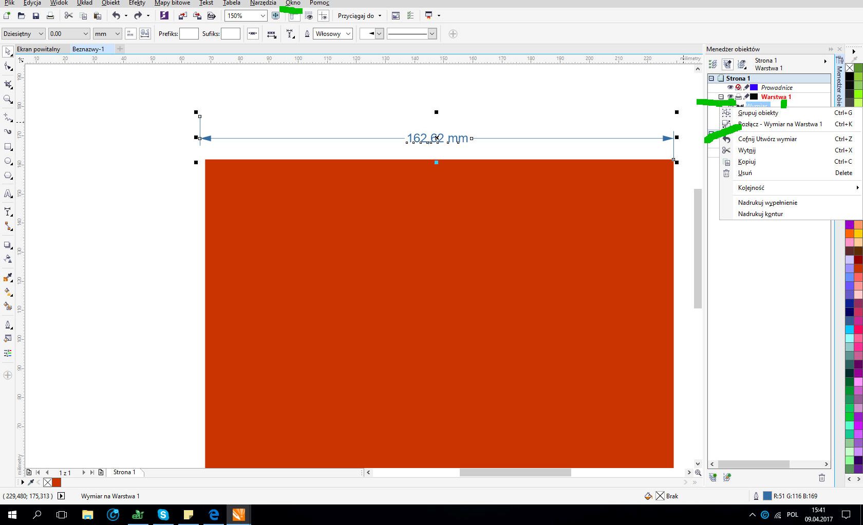

W X5 obiekt mam tylko w edycji. Ale przy zaznaczeniu wymiarowania ta opcja jest nieaktywna.
Wysłany: 9 Kwiecień 2017, 15:42
Okno - Okna dokowane -Menedżer obiektów .
Prawym klawiszem myszy .
Pobierz Plik ściągnięto 230 raz(y) 144.55 KB
done
Wersja CorelDRAW: x5
Dołączył: 21 Paź 2013
Posty: 48
Skąd: Poland
Wysłany: 9 Kwiecień 2017, 21:29
Działa. Z ctrl+k też. Ważne aby zaznaczyć 2 obiekty tj. linie wymiarową i i sam wymiar liczbowy. Dziękuję za pomoc, temat wyczerpany :)
