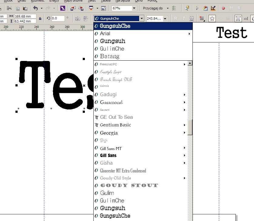

Użyłem w pracy fontu GungsuhChe - był widoczny w CorelDraw. Potem otwarłem dokument na innym komputerze. Program zażądał fontu GungsuhChe. Okazało się, że nie ma go na liście fontów. Zapytałem sąsiadów z Windowsami i Corelem czy mają taki font. Nie znaleźli. W domu wróciłem do oryginału dokumentu. Font GungsuhChe pokazał się na dokumencie oraz na liście fontów do użycia - do tego Gungsuh i Gul imChe. Chciałem przenieść font na inny komputer ale Corelowy Font Navigator nie znalazł takiego fontu na komputerze.
Font jest Microsoftowy i zdaje się, że przychodzi razem z Systemem. Osobno można go tylko kupić. W zasadzie jest koreański ale ma wszystkie potrzebne znaki łacińskie. Podobny jest do fontów naśladujących pismo maszyny do pisania takich jak Courier. Jest tylko węższy.
Zagadka brzmi - gdzie się chowa i pod jaką nazwą? Pewne googlowe wyszukiwania sugerowały inną nazwę - Batang. Ale ta czcionka to nie to...

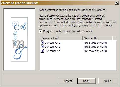

Zrób tak: File/Collect for Output itd. W ten sposób zapiszesz dokument razem z użytymi w nim fontami. :)

Otóż właśnie ten font się chowa...

Mam tę czcionkę na liście. U mnie bez problemu zapisuje się plik z osadzoną czcionką.
Najprawdopodobniej czcionka ta jest "ukryta" w jednym z plików z kolekcją czcionek. Stawiam na plik "gulim.ttc", ale nie mogę tego teraz sprawdzić bo muszę pilnie wyjechać.

To jednak zdecydowanie problem Windowsowy. Czcionka u mnie: (Win7, Core X6) daje się zobaczyć bezpośrednio szukając z ekranu w katalogu Fonts. Skopiowana zmienia nazwę na Batang.ttc i wygląda inaczej. Zabezpieczenia pozwalają tylko na "odczyt i wykonanie".
Nie widać jej również w programie TotalCommander, PhotoShop itd. Wyraźnie widać, że Corel uzależniony jest od ustawień fontu w Systemie. Jak będę miał czas to może znajdę sposób na jej przenoszenie razem z dokumentem Corela. Na razie mogę chyba zamknąć temat.

Nie wiem czy czytałeś to co napisałem wcześniej, ale jak obiecałem, po powrocie sprawdziłem dokładniej.
Twoja czcionka znajduje się w katalogu Windows/fonts w pliku o nazwie Batang.ttc (jak to zresztą sam zauważyłeś).
Plik ten zawiera 4 czcionki: Batang, BatangChe, Gungsuh i GungsuhChe.
Jeśli klikniesz na ten plik to wyświetli Ci się pierwsza czcionka.
U góry okna pojawią się jednak strzałki które pozwalają przewinąć okno do następnych czcionek (przynajmniej tak jest u mnie w Viście).
Jeśli przeniesiesz ten plik na inny komputer (Nie sądzę by było to działanie legalne),
to na tym komputerze będziesz miał wszystkie 4 czcionki.
PS. U mnie wszystkie 4 czcionki są w pewien sposób "spiep...ne". Litera "ł" ma nienaturalnie duży odstęp.
