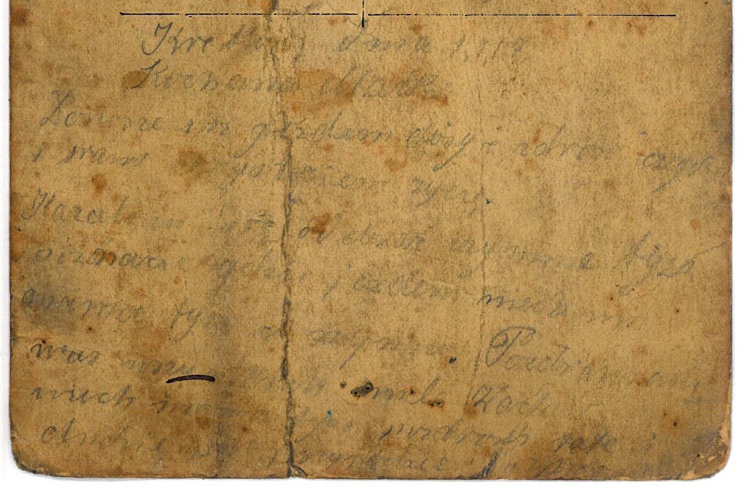

Wysłany: 25 Kwiecień 2017, 10:57   Tekst ze starej pocztówki
Przeczytałem tematy o odczytywaniu zamazanych tekstów, ale chyba nie bardzo dają sie zastosować w moim przypadku. Próbuję odczytać tekst z bardzo starej pocztówki, niestety, w PP ciągle raczkuję i dotychczasowe próby nie dają rezultatów.
Czy ktoś mógłby podpowiedzieć przynajmniej jakich narzędzi używać najlepiej dla tego typu plików? Dziękuje za pomoc.

Wysłany: 16 Maj 2017, 14:13
Tak to wygląda w jotpegu...
Pobierz Plik ściągnięto 443 raz(y) 570.26 KB
Wysłany: 16 Maj 2017, 16:37
Niestety zapis w jpg niweluje wszystko ,robi się pikseloza .
Wysłany: 16 Maj 2017, 21:07
Jeżeli BARDZO zależy Ci na odczytaniu tej pocztówki, zastanów się nad konsultacją z grafologiem. To nie jest tania zabawa, ale sam widziałem jak taki gość potrafił (ze starej, zniszczonej dużo bardziej niż tej kartki, którą zamieściłeś) "wydobyć" treść. Oczywiście z oryginału, nie z kiepskiego jpg-a...

Wysłany: 17 Maj 2017, 12:47
Ciężko.
Kre--, dnia 1.1.17
Kochana Ma-- (lub Kochani Mo--)
Zawsze --- ------- ---- ---- - czego
i wam wszystkim życzę.
Kaz--- ------------ --------- ----
-------- gdzie jestem ------
-------- ty ----------------. Pozdrawiam
was wszystkich ---- Wacław
Niech ----- pozdrowi tate
i dzieci ---------- ------- ---------

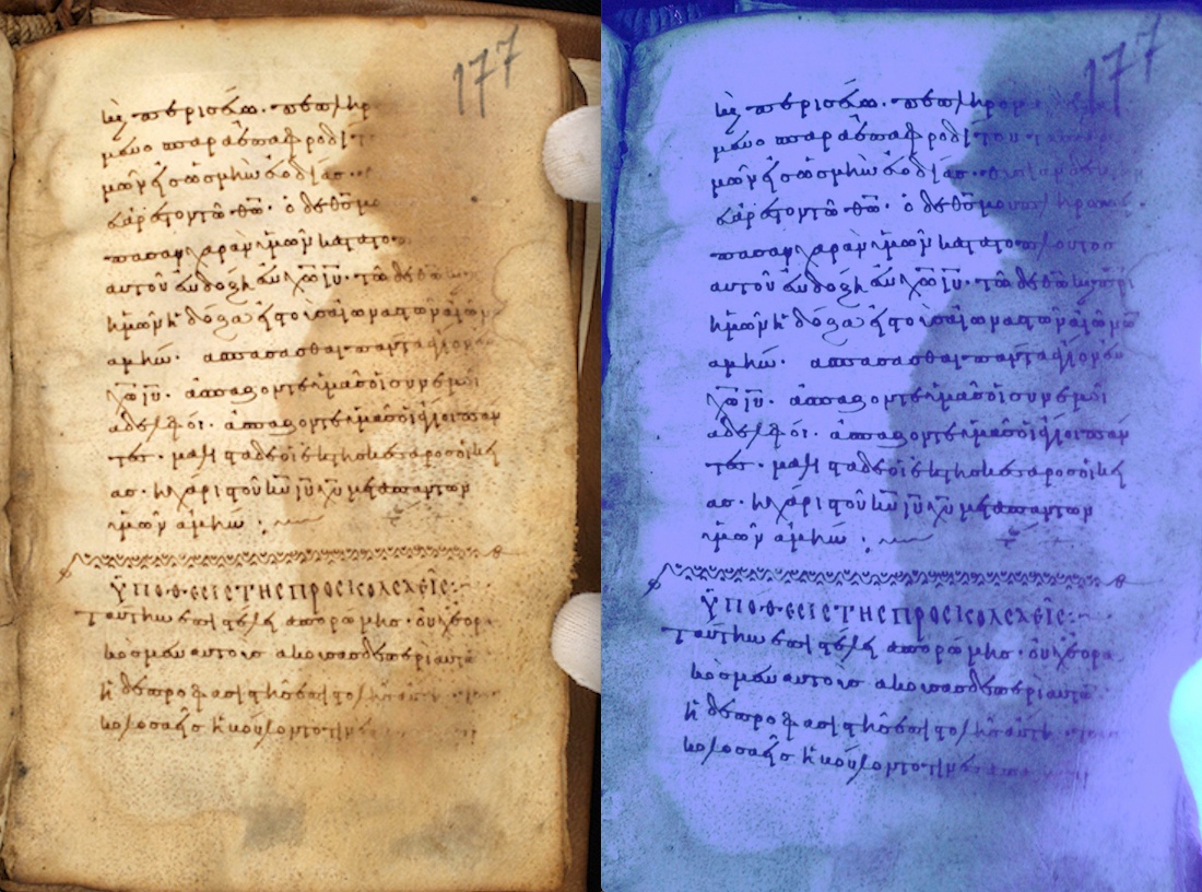

Wysłany: 17 Maj 2017, 14:13
cyklop napisał/a:
Zastanawiam sie tylko dlaczego tak podkreślacie RAW
Różnica miedzy RAW a Twoim jpg jest taka jak między telewizją analogową a cyfrową HD .
To takie obrazowe porównanie .
Oczywiście sam RAW nie wystarczy ,potrzebny jest jeszcze dobrej klasy obiektyw ,dlatego wspomniałem o fotografie.
Raw potocznie nazywany cyfrowym negatywem, pozwala na obróbkę przed zapisem do '' zwykłego " formatu. Twój plik zapisany w skompresowanym rozszerzeniu jpg po jakiekolwiek próbie obróbki, automatycznie powiększa pikselozę , co utrudnia odczyt fragmentów tekstu .
Gdyby była jeszcze możliwość zrobienia zdjęcia w UV , otrzymalibyśmy dodatkowy atut w postaci świecenia , różnego w zależności od składu chemicznego atramentu .Pozwoliłoby to na dodatkowe wzmocnienie i odróżnienie od podłoża czy wychwycenie ewentualnych " poprawek" .
