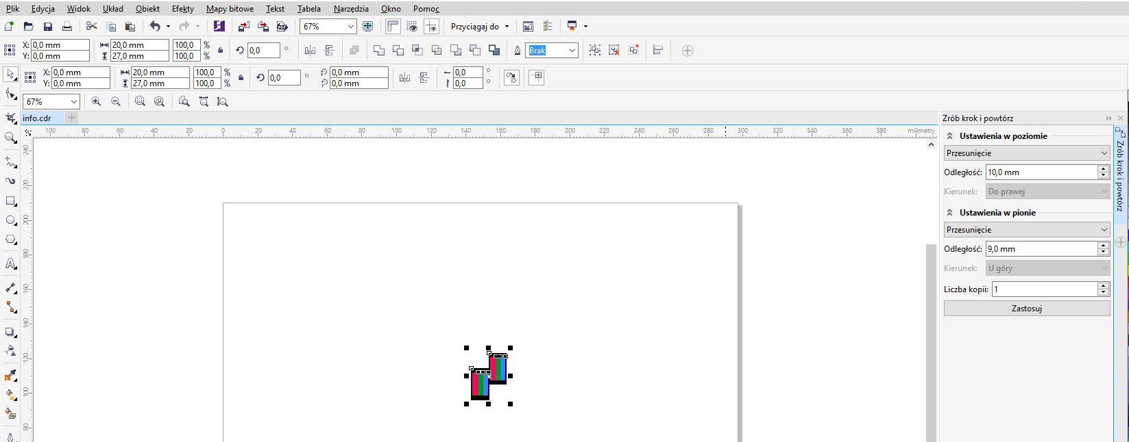

Witam, znowu ma mały problem (jeszcze nie do końca zapoznałam się z możliwościami corel'a :cry: ) I mam pytanie jak zrobic takie odstepy w liniach jak w załączniku. Próbowałam odrysowywać od papieru kratkowanego ale nie wyszło równe(2 załącznik).
Pomóżcie :mrgreen:

Wysłany: 20 Maj 2017, 12:42
"Alt+F7" i otworzy Ci się okienko z transformacją. Można w nim cuda wyprawiać ;).

Wysłany: 22 Maj 2017, 09:16
Zrób krok i powtórz
Ctrl+ Shift + D
Jest jeszcze inne narzędzie ,dla Ciebie może być prostsze. Trzeba tylko wpisać parametry przesunięcia (są dostępne na górnej belce )
Wymiary elementu to - 10 x 18 mm
1) W tym konkretnym przypadku - szerokość elementu plus połowa wysokości czyli 10 i 9 mm
2) Powstały obiekt zgrupuj i ustaw -
Przesunięcie poziome - 0 mm
Przesuniecie pionowe 18 mm
Liczba kopi 4
3) Zgrupuj elementy i ustaw -
4) Zgrupuj powstałe elementy i ustaw -
Podwójna szerokość czyni 20 mm w poziomie ,
w pionie 0 mm ,
liczba kopii 4
