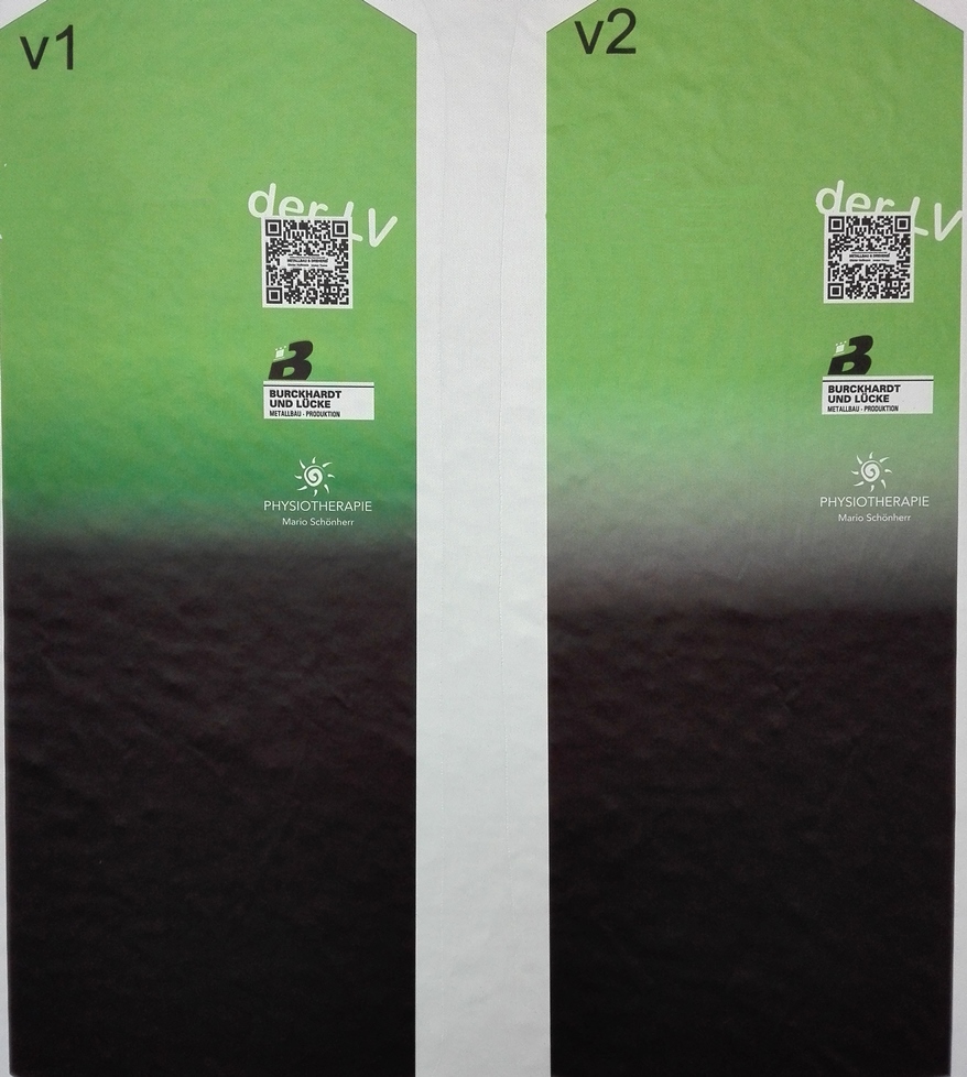

Od jakiegoś czasu mam w pracy problem gdy w projekcie trzeba użyć przejścia tonalnego
Oczywiście na ekranie można uzyskać niezły efekt, ale już po exporcie do .pdf'a widać 'odcięcie' i to samo jest potem przy druku
Pasma 999 nie bardzo pomagają ... (pracuje na X6)
poniżej zdjęcie po wydruku z problemem ..
v2 - przejście od zielonego do czarnego (jak widać pośrodku szare-niechciane paski :cry
v1 - pośrodku przejścia wstawiony dodatkowy zielony... niby lepiej ale zielony jest "przypadkowy" i widać że nie jest to naturalne ...
czy może wie Ktoś jak sobie z tym poradzić ..
Z góry dziękuję za odpowiedzi ;-)

Czarny musi być "podbity" - najlepiej tym kolorem, do którego przechodzi.
Np. czarny-zielony powinno wyglądać tak: C100, M0, Y100, K100 -> C100, M0, Y100, K0; czarny-czerwony: C0, M100, Y100, K100 -> C0, M100, Y100, K0 itd. Oczywiście wartości składowe przykładowe, to wcale nie musi być po 100%.

Ale przy 'podbitym' czarnym czarny nie będzie na końcach ładny tylko 'pobrudzony" ...
Dodam też że przejście nie może się składać jedynie z położenia początkowego (0) oraz ostatniego (100)
pośrodku muszą być powielone dane kolory aby samo przejście zajmowało około 20 jednostek

krisPL napisał/a:
W którym miejscu Cysorz pisał o podbijaniu czarnego... czarnym?
Spróbowałeś wprowadzić wartości przez niego podane? Czy tak Ci się wydaje?

tegraf napisał/a:
a w którym miejscu ja napisałem że podbijam czarny czarnym ???
wpisałem te wartości i w końcowym kolorze zamiast czarnego wychodzi 'brudny' czarny, a taki nie może być ...
co prawda jeszcze czekam na wydruk, ale na ekranie słabo to wygląda, może druk będzie zadowalający :)

krisPL napisał/a:
Przy "podbitym" (czym?) czarnym (jaki? który?) czarny... :-)
Przejście powinno być od zielonego + czarny 100% do czarnego 100%.

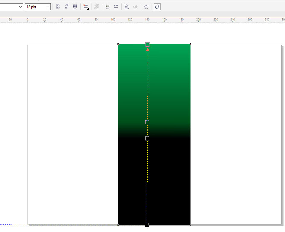

Wysłany: 12 Czerwiec 2017, 18:37
Zamiast podesłać plik w wektorach KrisPL pokazujesz jpg i każesz się domyślać co w tym pliku siedzi.
Może tak ?
Dwie czernie , dwie zielenie
Pobierz Plik ściągnięto 282 raz(y) 56.6 KB
