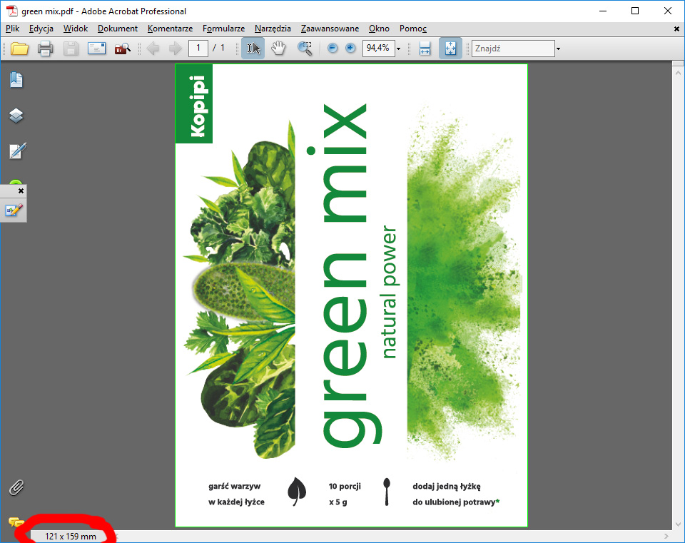

Wysłany: 19 Czerwiec 2017, 20:49
mmarmolade napisał/a:
po eksporcie znowu 12,65 x 158, 75...
Te dane odczytałaś... skąd?
Pobierz Plik ściągnięto 257 raz(y) 208.31 KB

Wysłany: 19 Czerwiec 2017, 20:52
12,065 x 15, 875...źle napisałam :oops: Sczytałam otwierając pdfa w corelu

Wysłany: 19 Czerwiec 2017, 21:07
Ale jak to:
Twój PDF po wciągnięciu do Corela ma 12,1 cm × 15,901 cm. Jest dobrze.
