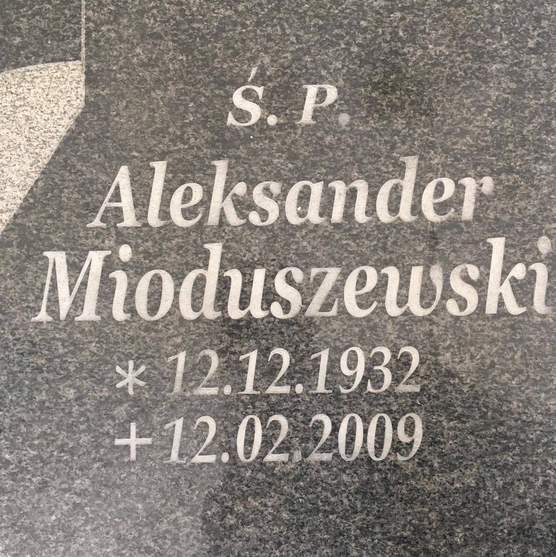

czy kttos z dobrych forumowiczow pomoze w znalezieniu czcionki? nienawidze dopisywac po innych liternikach bo czesto litery i cyfry uzywaja innych czcionek.
odrazu mówie ze porobowalem z wtf i nie pomaga. chodzi mi konkretnie o daty bo nie moge sie dopasowac. z góry dzięki za pomoc.

Dla mnie to jest któryś z frontów Tiffany pozbawionych ozdobników i trochę uproszczony .Przynajmniej sądząc po cyfrach .

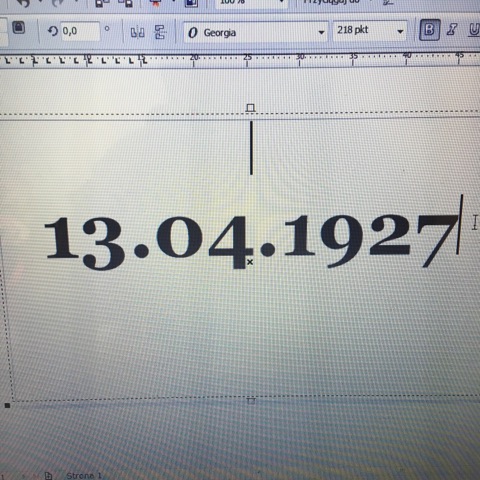

Koledzy i kolezanki zglaszam sie z kolejna prosba o pomoc. Mianowicie nie mam pojecia jak zrobic zeby data byla taka sama czyli zeby wszysttkie cyfry byly rowne. Pomozecie ?
W zalaczniku jest fota bedziecie chyba wiedziec o co mi chodzi. Dziekuje z gory za pomoc

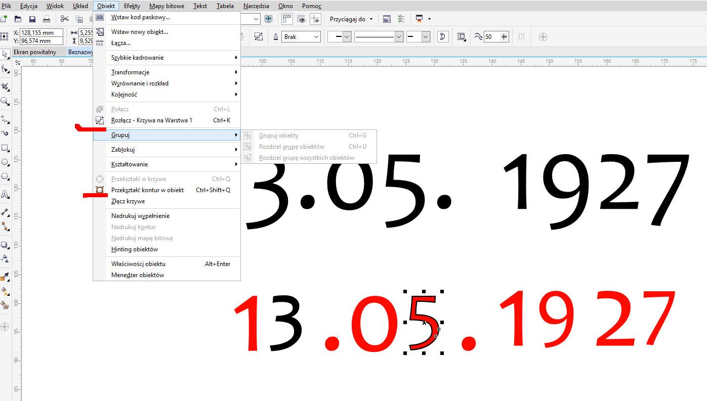

Zmień krój liter .
Jeśli musi zostać akurat ten ,rozłącz ,zamień na krzywe i zmniejsz poszczególne cyfry.
Ponieważ prawdopodobnie bedą cieńsze , dodaj odpowiedniej grubości kontur ( dodałem 0,2 mm ) przekształć w obiekt i wybierz opcję Rozłącz - krzywa na warstwa 1.

wesol, ten krój tak ma. To jest jakaś mutacja Garamonda, a Garamond ma takie cyfry. na tym polega jego urok, więc ich wyrównywanie nie ma sensu. Jak chcesz mieć równe cyfry, do zmień krój.

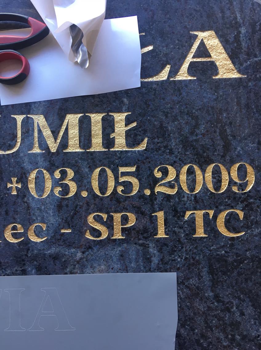

Dziekuje wam chłopaki z tamtym sobie poradzilem ale napotkałem kolejna przygode w mojej karierze wiec po raz kolejny prosze was o pomoc w znalezieniu czcionki. Szukalem na wtf i w internecie ale nic nie moge znalezc a mam 3 dopiski do zrobienia taka czcionka. fote wrzucam w załączniku
czcionka
Pobierz Plik ściągnięto 325 raz(y) 58.08 KB

Koszmarna jakość nie da się nawet dokładnie odrysować .
Porównując liternictwo , zauważyłem że wzorcem był font słowa AVE MARIA .Górne liternictwo jest rozciagniete w pionie w stosunku do niego .
Niestety charakterystycznej litery " R " nie znalazłem .Możliwe że to ręczna robota .

Jeżeli chodzi o liternictwo to można spróbować pokombinować z fontem NSimSun, natomiast cyfry to chyba najbliższy z tych które ja znam jest font Aurora, ale to też nie oryginał ...
