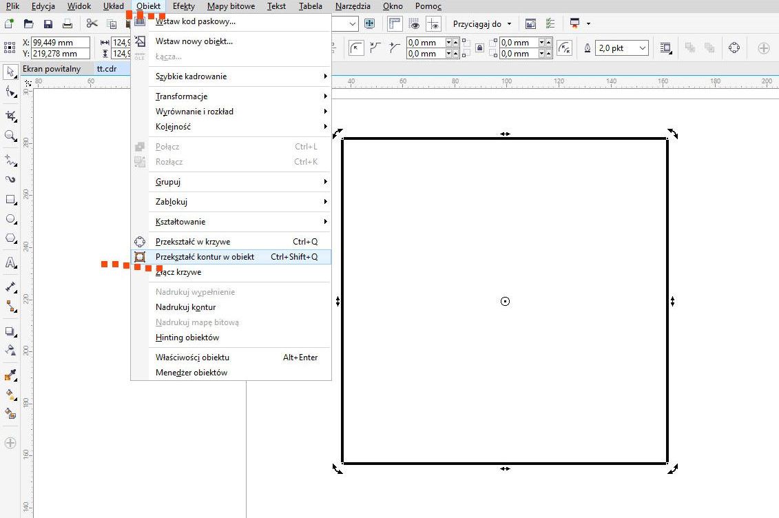

O ile dobrze pamiętam, w Corelu X3 nie ma takiej opcji – wprowadzono ją chyba dopiero od wersji X7. Można by obrys zamienić w Corelu na obiekt (Obiekt > Przekształć kontur w obiekt) i wtedy problem zniknie – kwadrat szczelnie wypełni ramkę. Ale chyba nie trzeba się tym specjalnie przejmować – ramka to jedno, a obiekt w ramce drugie.
Wysłany: 20 Wrzesień 2017, 19:15
Odkąd pamiętam zawsze była CorelDraw taka opcja . Inaczej kontur zawsze będzie widoczny jako włosowy.
Obiekt - Przekształć kontur w obiekt.
Pobierz Plik ściągnięto 283 raz(y) 91.39 KB

restauro napisał/a:
Widzę że nie masz przekształconego konturu w obiekt. Nie mam InDesign i nie mogę sprawdzić , ale może przekształcenie pomoże.
Pomogło, ale tylko w przypadku tego kwadratu, który
był tylko obiektem testowym.

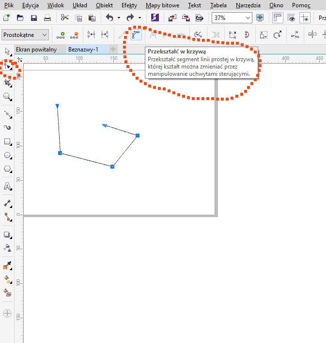

Wysłany: 23 Wrzesień 2017, 13:30
trurl1954 napisał/a:
Kontur nie jest obiektem ,dokąd go nie zamienisz ,przekształcisz w obiekt
Jeszcze jedna rada.
Rysując lub obrysowując kontury państw krzywymi beziera ,ustaw domyślnie grubość konturu na włosowy (konturem włosowym najłatwiej i dokładnie jest obrysować rysunek do formy ,trzeba tylko pamiętać jeszcze ,jeśli chcemy uzyskać ładną płynną formę należy zaznaczyć rysunek klikając dwa razy w Narzędzie Kształt i na górnej belce wybrać Przekształć w krzywą ) .
Dopiero po narysowaniu i wszystkich poprawkach , możesz zwiększyć grubość konturu do pożądanej i zamienić już pogrubioną w obiekt.
