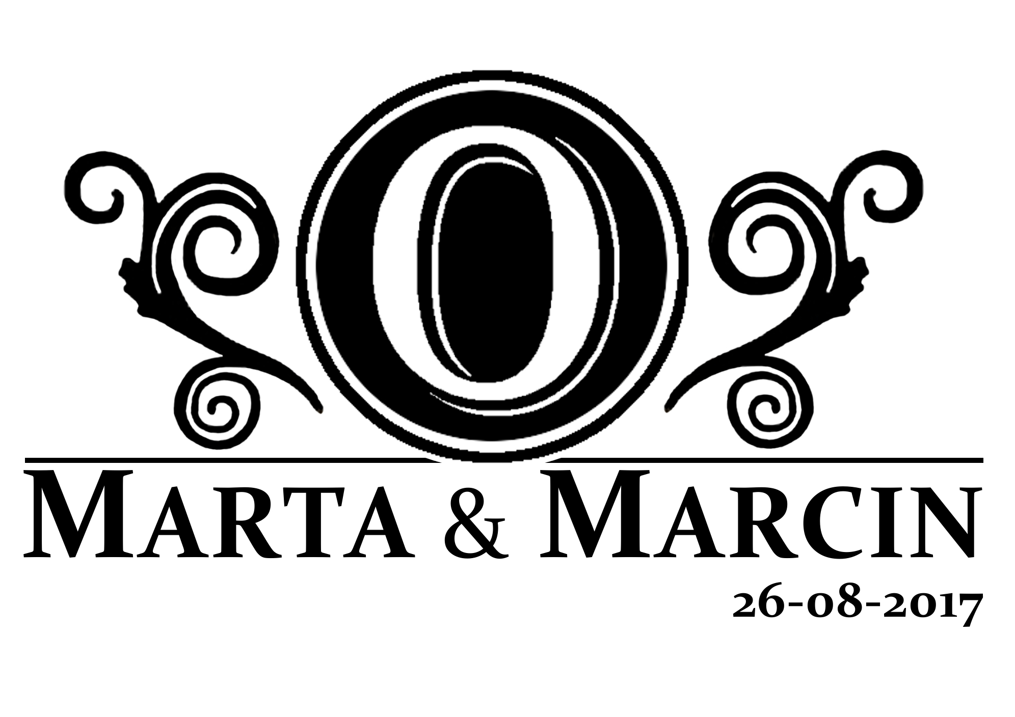

Witam,
muszę przygotować plik do druku na ploterze (na folii). Mam zamienić obraz na krzywe (obrys), tak żeby można to było otworzyć w "Corelu x7" i "winplot'cie".
Powiem szczerze, że nie bardzo wiem o co chodzi. Znam amatorsko GIMP'a i w nim przygotowałem grafikę, zapiałem w JPG.
Czy ktoś pomógłby w zamianie tego rysunku na krzywe, lub może podał jakiś odnośnik do tutoriala jak to wykonać w corelu?
Będę wdzięczny, za każdą pomoc.
Pozdrawiam, Marcin.

Po prostu musisz obrysować ten ornament krzywymi, tekst oczywiście też w krzywych, a potem wyeksportować do PDF i przesłać do drukarni.
Ale niech bedzie, TUTAJ masz link do PDF z tym w środku:
Chodziło o to, żeby całość wyglądała tak:
Nie jest idealnie odwzorowane, bo jakość ornamentu była tragiczna. Font ot jakaś odmiana Palatino Linotype (ja tej własnie użyłem), której nie mam (różni się wysokością kapitalik i ułożeniem cyfr), ale to może już zamienisz sobie sam :-) Nie wiem też co to za "O" w środku zostało wykorzystane. Ornament też możesz sam dopieścić, bo nie jest idealnie równy. Niekiedy uciekła mi grubość obiektu przy zawijasach, ale główną część masz zrobioną ;-)

Podesłałem to do pracowni, ale powiedzieli mi że potrzebują w pliku corela, bo coś tam oni wtedy skalują czy coś. Chyba chodzi o plik .cdr z tymi liniami po obrysie. Dodali jeszcze, że mają corela X7 i muszą mieć taki plik, żeby ruszył w tej wersji :) Czy mógłbyś być tak miły i również udostępnić ten plik? :)
Wysłany: 17 Sierpień 2017, 00:16
To słaba drukarnia. Przecież tego PDF wystarczy zaimportować do DRAW i już mają. Nie wiem w czym problem?

Wysłany: 23 Sierpień 2017, 22:42
Shame wielkie dzięki za pomoc!!
Uchylę rąbką tajemnicy... ta pracownia to był zakład kamieniarski :) Zgodzili się wypiaskować mi na szkle grafikę, ale musiała być przygotowana właśnie w corelu, żeby wydrukować szablon na folii.
Dziś odebrałem szkło i wyszło bardzo ładnie, więc jeszcze raz dzięki za pomoc, a sprawa była pilna.
