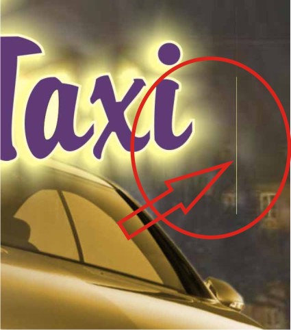

witam serdecznie jak zawsze
> dziś niepokoi mnie nie pożądany efekt przy exporcie cdr do jakiego kolwiek rastra
- miedzy innymi jak my wszyscy drukuje banery :)
- stosują w projektach efekt cienia (interakcyjny cień), po wyexportowaniu pojawiają sie pionowe linie psujące cały efekt !
- czysciłem to z różnym efektem w PS
* moje pytanie jak wystrzyc sie tego "efektu"
- czy może to wina "jakichś" ustawień ?
- czy istnieje jakaś "sztuczka" abym sie nie wkurzał :)
GRYYYYYYYY :/ ;/ ;/

Jeżeli używasz X3, zainstaluj SP2 - poprawia ten błąd. Ręcznie można to też zrobić, przed wyeksportowaniem zamieniając całość na jedną bitmapę z opcją wygładzania.

tak X3 + SP2 na pokładzie
rozjaśnisz ręczna naprawę?
z góry a raczej z mazur dzięki :)

Jak robie cień pod literą lub obiektem to po rozdzieleniu zamieniam (mapy bitowe-przekształć w mapy bitowe) na RGB a potem na CMYK , efekt jest OK. Z kolei jak chce sie uzyskać jednolity wydruk tła można zamienić na bitmapę i dodać odrobinę szumu
